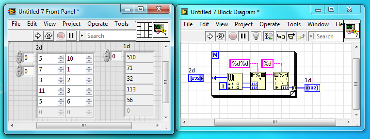

Hallo liebe LV Gemeinde,
folgendes Problem versuche ich schon eine weile eigenständig zu lösen.
Ich befürchte das die Lösung so einfach ist das ich einfach nicht drauf komme Smile
Zum Problem:
Ich Lese ein Gerät aus und wandel die Werte ein wenig um und tausche sie auch ein wenig hin und her so das ich am Ende folgendes 2dArray erhalte...
A B
1 5 10
2 7 1
3 3 2
4 11 3
5 5 6
nur als Beispiel bitte sehen.
Daraus sollte dann ein 1dArray werden wo die Wert wie folgt zusammengefasst werden
A
1 510
2 71
3 32
4 113
5 56
sprich es wird nur zusammengefügt nicht addiert oder soweit. Ich stehe wirklich auf dem Schlauch und Danke euch schonmal im Voraus

wenn das Strings sind: einfach ConcatString für jede Zeile ausführen.
Wenn das Zahlen sind: einfach erst in Strings umwandeln…

Meinst du etwas in dieser Richtung?

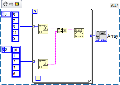

RE: Array Werte zusammenfügen
Versuch es mal SO

Ich danke euch allen.
Die Lösung von THL ist genau das was ich brauche Smile
BESTEN DANK
