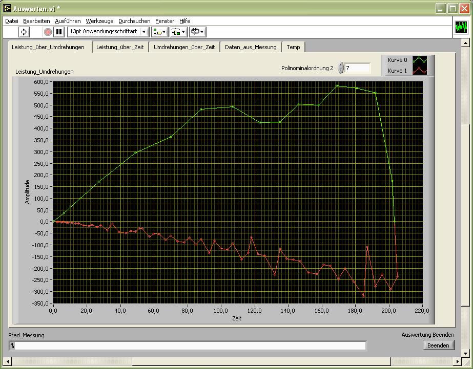

Hallo erst mal,
ich habe das Problem, das ich zwei Arrays von einander abziehen sollte, die Arrays bestehen aus XY Koordinaten. Wie stelle ich es an das Array 1 die selben X Koordinaten hat wie Array2 und umgekehrt hat, damit ich die Y-Werte verrechen kann. Ich dachte, dass es wohl irgedwie mit einer For-Schleife funktioniert, nur leider bekomme ich kein Array in eine For-Schleife. Im angehängten JPG sind die Kurven und Punkte dargestellt. Ich hoffe mir kann geholfen werden ;o).
Vielen Dank im Voraus
JoeBar

Dafür gibt es unter "Signalverarbeitung --> Signalverarbeitung" das VI "Signalverläufe neu abtasten" (nicht im Basispaket).
Damit kannst Du die beiden Signalverläufe auf gleiches dt Trimmen und hast dann keine Probleme mit dem Subtrahieren. (So etwas gibt es glaube ich auch als Express-VI, aber wenn Du das nimmst dann frage mich bitte nicht weiter.)

' schrieb:Dafür gibt es unter "Signalverarbeitung --> Signalverarbeitung" das VI "Signalverläufe neu abtasten" (nicht im Basispaket).
Danke für die Antwort, leider steht mir nur das Basispaket zur Verfügung. Ich bin auch schon ein Stück weiter gekommen und weiß jetzt wie man ein Array in eine For Schleife reinbekommtSmile(Indexierung ausschalten). Wer noch ein wenig weiter knobeln und bin für jeden Vorschlag dankbar wie man das mit den Mitteln des Basispakets lösen kann.

' schrieb:Danke für die Antwort, leider steht mir nur das Basispaket zur Verfügung.
LV 6 gab es in der c't schon umsonst, und wahrscheinlich nicht nur als Basispaket. Im äußersten Fall - aber wirklich nur dann - wäre eben Handarbeit angesagt:
den ersten Verlauf mit mehr Punkten so lassen wie er ist. Diese t-Werte auch für den zweiten Verlauf benutzen, und die zugehörigen Werte jeweils durch lineare Interpolation zwischen zwei benachbaren Werten ausrechnen.

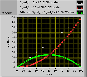

Eine Nachabtastung eines xy-Datensatzes durch einen Referenzkanal könnte durch:
    erfolgen.
Mit generierten Beispieldaten
erhält man:
oder
Lv80_img
Sonstige .vi  Nachabtastung_mit_Referenzdatensatz_lv80.vi (Größe: 17,35 KB / Downloads: 298)
viel Spaß und Erfolg weiterhin bei der "harten" SignalanalyseTop1
