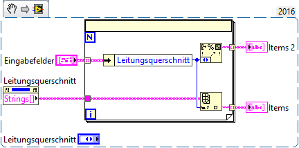

Für's Verständnis: warum gehst du den Umweg über die ganzen Referenzen und PropertyNodes?
Ein Enum sollte IMMER typdefiniert sein: zieh dir einfach eine weitere Instanz dieses Enums in dein VI und hole dir dort ALLE Item-Strings über eine einzige Property. Dann reduziert sich dein Aufwand auf ein simples IndexArray:
Oder noch simpler: einfach die Enums in Strings formatieren…
Warum benötigst du überhaupt die Strings statt die Enum-Werte direkt zu verwenden?

Natürlich hast du recht so ist es wesendich einfacher.
Weil ich den Textinhalt vom ausgewählten Enum auslesen und abspeichern wollte.
Anscheinend war ich auf dem falschen Weg.
Ich danke dir für die Lehrstunde

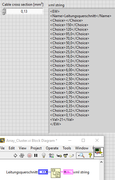

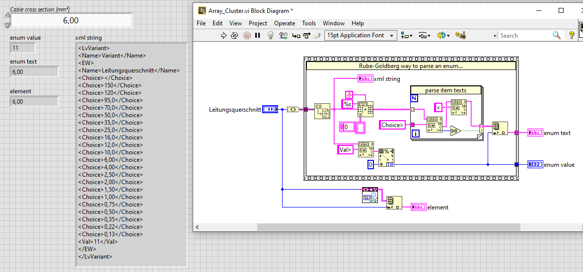

noch eine (Rube-Goldberg) Methode:
Mit etwas String-Handling bekommst du aus dem XML auch deinen Item-Text... :-)
Nachtrag mit noch mehr Rube-Goldberg:
