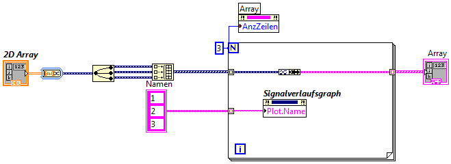

habe ein Array aus Clustern welches einen Signalgraphen enthält.
Wie kann ich jedem Graphen einen anderen PLotnamen, Y-Skalierung .... geben, danke.
LabVIEW 8.5
Sonstige .vi  ArrayPlot.vi (Größe: 37,54 KB / Downloads: 237)

' schrieb:habe ein Array aus Clustern welches einen Signalgraphen enthält.
Das funktioniert so nicht. Bei einem Array (Hier: Array of Graphs) sind die einzelnen Elemente in ihren Eigenschaften immer identisch. Es ist also nicht möglich, den drei Graphenelementen unterschiedliche Überschriften, unterschiedliche Y-Bereiche oder eben unterschiedliche Plotnamen zu geben. Erst mußt Du Deine VI-Struktur von Grund auf veränderen, und erst dann wird der Thread, auf den Jens Dich verweist, für Dich interessant.
Ich hätte Dir da auch weitergeholfen, aber bei dieser künstlichen Verkomplizierung der ganz einfachen Aufgabe, drei Signale zu plotten, weiß ich nicht worauf Du in Deinem VI überhaupt hinauswillst.

Array aus Clustern mit Signalgraphen
Es geht darum, dass ich einen Stapelplot benötige, den ich während der Laufzeit des Programmes verändern kann. Da LabVIEW keinen Stapelplot
bei Graphen anbietet und bei Diagrammen es zu Fehlermeldungen kommt wenn ich die Anzahl der PLots zur Laufzeit ändern möchte, war das halt mal nen Versuch... Mir fällt leider keine andere Möglichkeit dazu ein. Hat vielleicht jemand nen anderen Ansatz wie ich das sonst umsetzen kann.

' schrieb:Es geht darum, dass ich einen Stapelplot benötige, den ich während der Laufzeit des Programmes verändern kann.
Warum da eine Fehlermeldung kommt, wenn man die Anzahl Zeilen in der Plotlegende (und damit die Größe des Plotstapels) mit Eigenschaftknoten ändern möchte, verstehe ich auch nicht.
Notlösung:
Meist hat man doch eine überschaubare Anzahl von Varianten, also z.B Plotanzahl 2..6. Man könnte doch die antsprechenden Stapelplots vorbereiten, vielleicht nicht mal für alle, sondern z.B für 1-2,3-4 und 5-6 Plots, und mit Sichtbar/Unsichtbarmachung die entprechenden Diagramme auswählen.
Es wäre mal interessant, warum der Schreibzugriff auf den Eigenschaftknoten nicht funktioniert. Vielleicht ist es sogar ein Bug.

' schrieb:Warum da eine Fehlermeldung kommt, wenn man die Anzahl Zeilen in der Plotlegende (und damit die Größe des Plotstapels) mit Eigenschaftknoten ändern möchte, verstehe ich auch nicht.
@Lucki:
Das hatten wir schon im letzten Thread von steffenm durchgekaut:
http://www.LabVIEWforum.de/index.php?showtopic=11814
Ich sehe das inzwischen bei Stapelplot nicht als Bug an, dass man den Eigenschaftsknoten Plotanzahl nicht schreiben kann. Man kann ja zur Laufzeit auch nicht die Anzahl der Achsen setzen.
@steffenm: Ich hatte nicht genau genug deine Frage durchgelesen und mich nicht an unsere letzte Diskussion erinnert.
Workaround: Leg in den Cluster, der deinen Graph anzeigt, noch eine Stringanzeige rein, in die du dann einen Plotnamen schreiben kannst.

' schrieb:Ich sehe das inzwischen bei Stapelplot nicht als Bug an, dass man den Eigenschaftsknoten Plotanzahl nicht schreiben kann. Man kann ja zur Laufzeit auch nicht die Anzahl der Achsen setzen.
Mag schon so sein, aber damit gäbe es immer noch statt eines richtigen Bugs ein kleines Bügchen: Wenn bei einem Eigenschaftsknoten kein Schreibzugriff möglich sein soll, dann läßt sich dieser normalerweise gar nicht erst aktivieren. Hier aber ist das der Fall, und das dürfte nicht sein.

' schrieb:Leg in den Cluster, der deinen Graph anzeigt, noch eine Stringanzeige rein, in die du dann einen Plotnamen schreiben kannst.
Die Idee ist wirklich gut, aber leider fehlt dann immer noch die Y-Skalierung da die Signale teils Werte zwischen (0-20)kV und (0-1000)mA haben.
Wie ich das Verstanden habe, ist hier die Verwendung von Eigenschaftsknoten sinnlos.
Danke trotzdem für den Tip.
