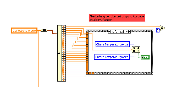

Hallo!
Ich habe ein 1D-Array mit 23 Werten. Das möchte ich möglichst einfach auswerten, ob die Werte innerhalb von zwei Grenzen liegen. Daraufhin soll jeweils eine Lampe brennen oder nicht. Aus den guten Werten soll dann ein Mittelwert gebildet und Min&Max-Wert gesucht werden.
Die Grenzanalyse mache ich mit Wertebereich prüfen. Allerdings noch sehr umständlich über eine Sequenz (daher sehr viele Verbindungen!)
=> Wie kann ich das möglichst einfach ohne Sequenz lösen?
=> Wie kann ich die guten Werte behalten & den Mittelwert daraus bilden? (vielleicht sogar die Anzahl der guten ermitteln)
Vielen Dank für eure Hilfe!
Christian
PS: Bitte beachten habe LV Ver 6.1!

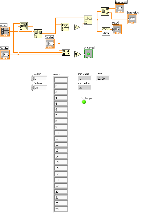

Hallo Chris,
hier ein VI
Gruss, Eugen

Danke für die Hilfe! Leider ist des Bild ein wenig zu klein, um was zu erkennen!
Kannst mir vielleicht ein VI oder ein größeres Bild posten?
Was noch anders ist, dass ich für jeden Wert eine Lampe brauche! Geht des auch so einfach?

Also das Bild hab ich jetzt groß bekommen, jedoch kenn ich das Zeichen mit "Mean" drin nicht! Was ist das? Ist das dein eigenes Sub-VI?

Das VI Mean befindet sich in der Funktionspalette->Mathematics->Prob&Stat. Ich habe aber LV 8.0 und bei mir ist es drin. Du hast aber LV6.1, musst du gucken ob es auch dabei ist.
Um alle Lampen darzustellen enferne "And Array Elements", dann Rechtsklick auf den Ausgang "In Range&Coarse" und Create Indicator.
Gruss, Eugen

eugen graf schrieb:... dann Rechtsklick auf den Ausgang "In Range&Coarse" und Create Indicator.
=> Was ist das für ein Symbol? (Das mit ijk123)
=> Und was heißt Range&Coarse? (Hab nur die dt. Version)
Ich hoffe, ich nerve nicht zu sehr!
Wünsch dir einen schönen Feierabend!Big Grin
Gruß Christian
01.03.2006, 17:02
Array auswerten und Lampen leuchten lassen
Range = Bereich
Coarse = Aufrunden
Das Symbol ist ein Boolean Array

ich hab dir mal ein vi gebastelt, das auch mit der version 6.1 ohne probleme laufen sollte.
die lampe die brennen soll hab ich vergessen, aber das sollte kein problem sein die noch einzufuegen.

Schade, aber leider geht das Beispiel-File nicht! Er bringt immer, dass die Version 7 benötigt wird und Ver 6.1 nur vorhanden ist.
Also das Boolsche Array kann ich irgendwie als Symbol nicht finden. Bei mir gibt des au kein Symbol, das dem überhaupt ähnlich sieht.

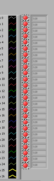

Hier mal Bilder von meiner bisherigen Anordnung und Verarbeitung
