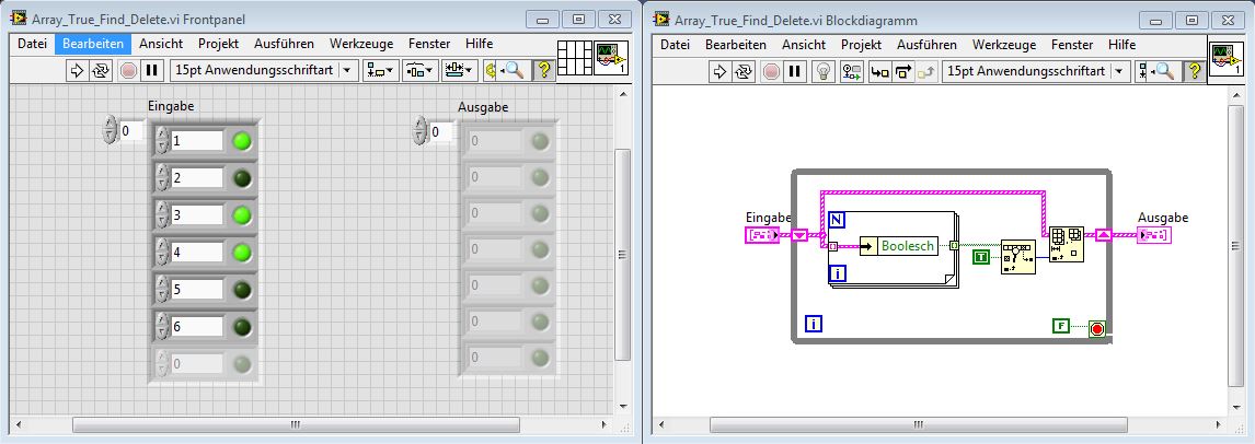

Hallo Zusammen,
in diesem VI sollen die Zeilen im Array EINGABE mit einem gesetzten TRUE ermittelt und entfernt werden. Anschließend soll das Ergebnis dann im neuen Array AUSBABE sichtbar sein. Warum wird das Ergebnis nicht weitergegeben und gibt es da eine elegantere Lösung?

THINK Dataflow!
Wie willst du jemals an die "Ausgabe" kommen, wenn du deine While-Schleife NIE stoppst?

Zitat:Warum wird das Ergebnis nicht weitergegeben
Sieht man das nicht, wenn man einfach mal das VI mit Highlight-Debugging ausführen lässt?

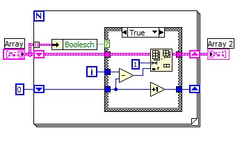

Hallo mez,
hier mal eine Möglichkeit, die Whileschleife zu umgehen. Das Problem ist die sich durch die gelöschten Elemente ergebenen Indexverschiebungen, die man entsprechend ausgleichen muss.
Ob diese Version nun eleganter ist, weiß ich auch nicht so recht - in jedem Fall ist es eine andere Herangehensweise Smile

Hallo mez und Marko,
gibt es bei LV2012 nicht diese tollen Optionen beim Output-Tunnel einer (FOR-)Loop? Dort einfach den "Conditional"-Modus nutzen und fertig ist...
(Wie im Beispiel im Link, nur mit deinem Array of Cluster! Aber warum einfach, wenn es auch kompliziert geht...)
