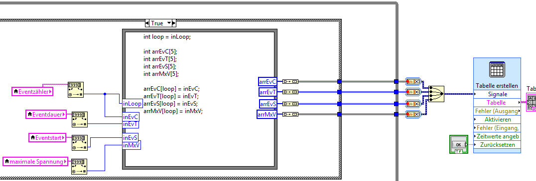

im Rahmen meiner Technikerarbeit, habe ich einen µC programmiert und bereite die gemessenen Werte optisch mit LabVIEW für den Benutzer etwas auf.
Es handelt sich um folgende Thematik:
  1. Werte seriell an LabVIEW senden
  2. Während der Messung Werte (live) anzeigen
  3. Nach beenden der Messung gemessene Werte in einer Tabelle darstellen
Die ersten beiden Punkte stellen noch nicht das große Problem dar. Ich zeichne verschiedene Events auf und möchte nun nur die Werte, später in der Tabelle angezeigt bekommen, die auch wirklich ein Event waren.
Hatte erhofft das in ein bzw. mehrere Arrays zu packen und dann in die Tabelle zu schieben.
Jedoch fehlt mir der Ansatz wie ich die Arrays befülle.
Messen tu ich immer, live anzeigen auch alles, aber in der Tabelle möchte ich nur tatsächliche Events angezeigt bekommen.
Wenn ich BSP. auf die Wertänderung der Evenvariable reagiere, sind die dazugeörigen Spg. Werte schon verworfen.
Hoffe ich konnte mich so ausdrücken das die Problematik verständlich wird.

Hallo Alexos,
Zitat:möchte nun nur die Werte, später in der Tabelle angezeigt bekommen, die auch wirklich ein Event waren.
Etwas in der Art vielleicht:
Code:
IF Event THEN
  add new value to array
ENDIF
Zitat:Ansatz wie ich die Arrays befülle.
Mit BuildArray…

Hallo GerdW,
vielen Dank für deine schnelle Antwort, prinzipiell ja!
Kann ich denn Arrays auch wie in klassischer Programmierung mit Index ansprechen, befüllen und auslesen?
Code:
index = eventcount;
spg[index] = voltage;
02.04.2015, 11:47
RE: Array erstellen
Kannst du. Array vorinitialisieren mit "Initialize Array", Element ersetzen mit "Replace Array Subset". Hängt von der Anzahl der erwarteten Ereignisse ab, ob sich das wirklich lohnt. Gerds Vorschlag skaliert einfacher...

02.04.2015, 12:27 (Dieser Beitrag wurde zuletzt bearbeitet: 02.04.2015 12:28 von GerdW.)
RE: Array erstellen
Hallo Alexos,
Zitat:ich verstehe nicht was du mit meinst
Bei meinem Vorschlag wächst das Array mit den Messwert ungehindert an (solange Speicher verfügbar ist).
Bei deinem Vorgehen musst du ein Array fester Größe definieren - was zu Problemen führt, wenn du mehr Messwerte ablegen willst als dein Array (bisher) Elemente bereithält…
Software "skaliert" mit einer Aufgabe, wenn sie sich an den Datenumfang selbständig anpassen kann… (Umgangssprachlich ausgedrückt)

Alexos Offline
Beiträge: 4
Registriert seit: Apr 2015
RE: Array erstellen
Ich stell jetzt mal den Ausschnitt online den ich bisher gebaut habe. Leider funktioniert der nicht so richtig!
Wahrscheinlich denk ich viel zu sehr um die Ecke!
Aber das "grafische Programmieren" ist nicht so meine Welt!
Hoffe ihr könnt mir irgendwie weiterhelfen Blush

02.04.2015, 12:40 (Dieser Beitrag wurde zuletzt bearbeitet: 02.04.2015 12:41 von GerdW.)
RE: Array erstellen
Hallo Alexos,
wir hatten erst die letzten Tage René erklärt, wie man Arrays bauen kann: hier!
Zitat:Leider funktioniert der nicht so richtig!
"Nicht so richtig" ist keine besonders gelungene Fehlerbeschreibung!
Du erstellst in deiner Formulanode in JEDER Iteration neue Arrays aus 5 Elementen. In diese neuen Arrays trägst du an der Stelle "loop" einen einzelnen Wert ein und gibst die Arrays aus dem Formulanode aus. Wie gesagt: Arrays aus 5 Elementen, von denen eines einen Wert zugewiesen bekam. Aus diesen 1D-Array baust du 2D-Arrays, indem du sie als erste (und einzige) Zeile des 2D-Arrays einträgst. Mehr machst du nicht…
