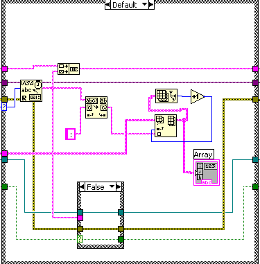

Also ich habe folgendes Problem mit den Arrays in LabVIEW (8.2).
Ich bekomme die Daten über eine RS232 Schnittstelle geliefert, diese splitte ich auf und möchte danach die Daten (timestamp + Wert) in einem Array speichern.
Nun stehe ich ehrlich gesagt auf dem Schlauch, ich sehe keine Array erstellen oder sonstiges...Das einzige was es gibt ist ein "build array" und ganz ehrlich hab ich keine Ahnung wie ich das verwenden soll, wenn ich nämlich dort meine Elemente reinschiebe wird jedesmal das Array überschrieben.
Wäre über ein kleines Beispielprogramm recht froh...
Vielen Dank im Voraus!
Gruß lohr
Habe auch schon sowas probiert jedoch keinen Erfolg gehabt:
26.03.2008, 12:27 (Dieser Beitrag wurde zuletzt bearbeitet: 26.03.2008 12:28 von Y-P.)
Array erzeugung
Meinst Du so?
Sonstige .vi  array.vi (Größe: 12,84 KB / Downloads: 309)

superSmile
Vielen dank, ich werd jetzt mal bissel rumprobierenSmile
