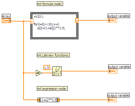

ich ein Array, der aus 10 elemente besteht.
ich will in Formula node, dies Array mit einem Konstant addieren und nehmen 1.5 exponential.
(Array[]+1)**1,5
aber wenn ich mein gesamte Array in der Formula Node schreiben will, gibt es ein fehler und sagt Array indexing braucht..
wie kann ich mein Array mit 10 elemente in der Formula Node schreiben..

Array in Formula Node
[quote=hakan]Hallo zusammen,

Danke für schnelle Antwort...
das hilft mir..
