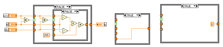

<div align="left">Hi,
ich habe folgendes Problem:
Ich möchte eine Variable (u) je nach Größe einer zweiten Variable (uxy) setzen:
sl und su sind variablen die die Größen des Bereiches enthalten.
In C würde das so aussehen:
if (uxy<sl)
u=0;
else if (uxy>su)
u=255;
else
u= ( (uxy-sl)/(su-sl) ) *255;
Wie kann ich das in einem Formelknoten in der bescheuerten LabVIEW-Syntax eingeben.
Ich habe bisher folgendes:
int8 u = (uxy>su) ? 255: (uxy<sl) ? 0Sad(uxy-sl)/(su-sl))*255;
Leider verhält er(LabVIEW) sich nur für den ersten Fall richtig, ansonsten spuckt er immer den Wert von su aus.
Schonmal vielen DANK....</div>

30.11.2006, 15:55
If-else-Struktur im Formelknoten (formula node)
Also in LV selbst würde es so aussehen und ist mindestens genau so schnell wie ein Formelknoten oder ein eingebundenes C-Programm:
Finde so geht's sogar noch einfacher.
Und mit Aussagen wie "bescheuerter LV Syntax" machst du dir hier keine Freunde Tongue
Die Zeile ist mir rätselhaft.
Und wieso soll die "LabVIEW-Syntax" bescheuert sein? In den Formelknoten ist exakt dasselbe einzugeben, was nach Deinen Worten "in C so aussehen würde".
Probleme sehe ich allerdings, wenn Du als Ergebnis der Division ein INT8-Zahlenformat vorschreibst. Das führt zu falschen Resultaten, und zwar ohne Fehlermeldung, wenn das Ergebnis nicht in diesen Zahlenraum reinpasst. Ein originales C-Programm würde da auch nicht helfen.
' schrieb:Finde so geht's sogar noch einfacher.
Aber natürlich, an diese Möglichkeit hatte ich gar nicht gedacht!
Aber nicht nur das, auch die Formel-Syntax läßt sich noch etwas vereinfachen, es geht auch ohne else:
