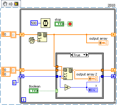

ich versuche jetzt schon länger einen "Zeilenwechsel eines Arrays" durch einen Boolean zu bewirken. Ich krieg das einfach nicht hin.
Ich habe einen 1D Array den ich gerne auf Knopfdruck Splitten würde.
Ein Beispiel:
Array vorher: 1, 2, 3, 4, 5, 6
wenn ich nun zum Zeit Punkt 3 einen Boolean betätige möchte ich daraus:
Array nachher:
1, 2, 3
4, 5, 6
haben.
Anbei noch meinen kläglichen Versuch das umzusetzten Wink

20.09.2011, 08:26 (Dieser Beitrag wurde zuletzt bearbeitet: 20.09.2011 08:28 von GerdW.)
RE: Array index durch Boolean
Hallo Dom,
erster Fehler: Dein OutputArray2 ist leer und du versuchst bei Zeile 1 etwas einzufügen. Da nicht einmal Zeile 0 existiert, kann auch nichts eingefügt werden...
Zweiter Fehler:
Dein OutputArray wächst konstant an. Du willst immer das komplette Array in Array2 einfügen, d.h. dein Array2 muss beständig erweitert werden, da bei einem 2D-Array alle Zeilen gleich lang sein müssen.
Dritter Fehler: Übermäßiger und unnötiger Gebrauch von lokalen Variablen.
Hier mal dein VI ohne locals, und ohne Änderung der Arbeitsweise:
Du musst jetzt noch:
- merken, wann das letzte mal ein Umbruch stattfand, um nur den danach neu erzeugten Teil von OutputArray zu übernehmen
- dein Array2 ordentlich initialisieren
- überlegen, ob BuildArray nicht sinnvoller ist (da du nur Zeilen unten anhängen willst), statt InsertIntoArray...
- überlegen, ob die gewählte Datenstruktur wirklich die am besten geeignete für deinen Zweck ist

Tut mir leid ich glaube ich habe mich da etwas undeutlich ausgedrückt. Und auch das Vi was ich hochgeladen habe ist im nachhinein betrachtet witzlos. War mit dem Post was übereifrig....bzw. habe ich auch nen anderen Ansatz gefunden.
So nochmal was ich eigentlich vorhabe:
Ich starte ein SubVi.
In diesem SubVi wird in einer begrenzten Forschleife ein Array (1D) erzeugt.
Wenn das SubVi erneut ausgeführt wird, wird das 1D Array wieder erzeugt. Die 1D Arrays sollen nacheinander in ein 2D Array geschrieben werden.
So und da ich den Ansatz jetzt habe, habe ich das Problem auch selber gelöst Wink
Daran kann man sehen, das wenn man eine konkrete Frage formuliert man schneller an die Antwort kommt.
Danke trotzdem für die Mühe.
Anbei noch die Lösung.
10.0 .vi  Zeilenwechsel.vi (Größe: 9,22 KB / Downloads: 222)

Unnötiger Gebrauch von lokalen Variablen, vor allem, wenn das Ganze als SubVI laufen soll.
Anbei 2 Varianten, verpackt in einem VI.
