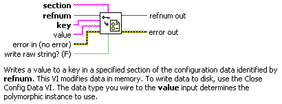

Hi zusammen,
ich habe folgendes Phänomen:
Wandle ich ein Array in einen Tabellenstring um und speicher den Tabellenstring als Schlüssel ist alles normal.
Speichere ich den Tabellenstring allerdings als Wert so werden statt Tabulatorzeichen (nur als Abstand sichtbar) Sonderzeichen eingefügt (z.B. 1,00000091,00000091,00000091,000000DA).
Kann ich den Wert irgendwie in der Form 1,000000 1,000000 1,000000 1,000000 speichern?

Hallo, Alex,
also TabellenString als Schlüssel speichern? Was soll das, der Schlüssel ist doch sozusagen der Name, unter dem du den Tabellenstring im Ini-File speichern willst.
TabellenString im Ini-File als Wert speichern, schon besser. Dargestellt wird der HexCode des Tab-Zeichens. Abstellbar über den Eingang "Write Raw String", einfach auf TRUE setzen.
MfG, Jens

Danke Jens,
hast mir wieder mal geholfen. Das mit Tabellenstring als Schlüssel hab ich nur testweise gemacht - da wurde dann der tabellenstring richtig dargestellt.
