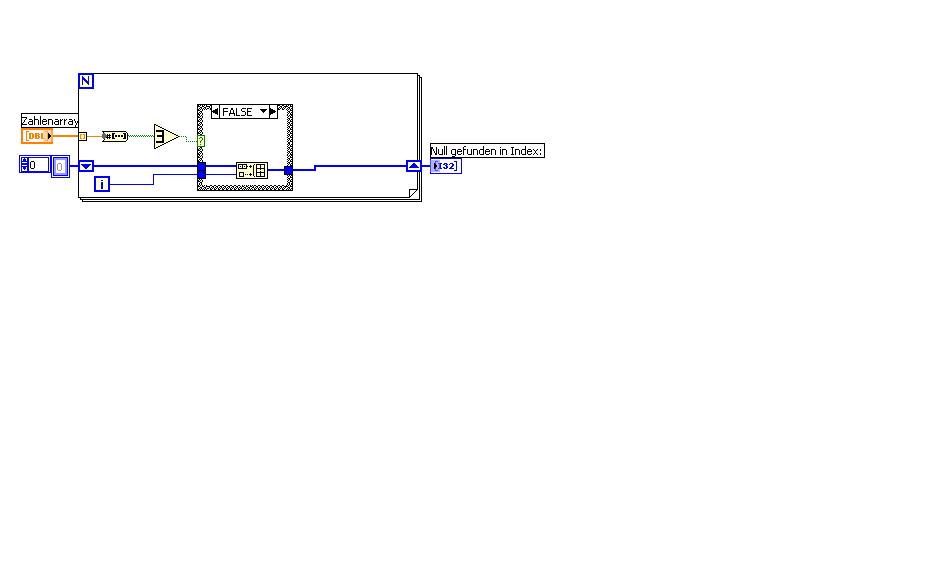

Hallo Forum!
Ich möchte ein Array von Zahlen nach Nullen durchsuchen und mir die zugehörigen Indizes, falls gefunden, anzeigen lassen. Ich hab mir da auch schon was einfallen lassen (siehe Anhang). Allerdings bekomm ich die Indizes im Ergebnis-Array teilweise mehrmals angezeigt...
Ich kann mir leider nicht erklären, warum. Hat jemand von Euch vielleicht eine Idee?
Gruß Danyo

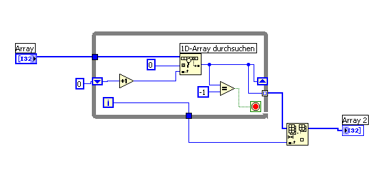

<div align="left">Hallo, Danyo,
klar lieferte deine Suche falsche Ergebnisse, da du den N Elemente langen Array genau N-mal durchsuchst.
Anbei ein Screenshot eines funktionierenden VI's (wenn auch nicht sonderlich elegant)
MfG, Jens
P.S.: Und hier noch eine 2. Variante als VI
Sonstige .vi  Indizes_suchen.vi (Größe: 10,05 KB / Downloads: 336)

' schrieb:Hi,
das hier funktioniert, geht aber sicher einfacher.
<div align="left">Hallo, Markus,
wieso die umständliche Verwandlung der Zahlen in Strings in deinem Bsp??
Ansonsten ist es nämlich identisch mit meinem VI. Soviel zum Thema geht auch einfacher.
MfG, Jens</div>
