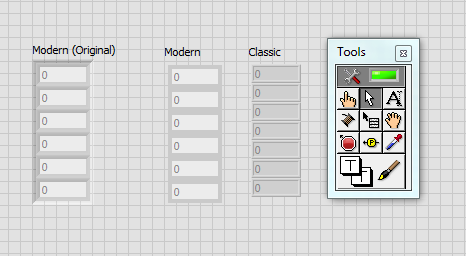

ist es möglich im Frontend ein Array darzustellen, das keinen (oder einen extrem dünnen) Rahmen hat?
Ich habe schon bei den PropertyNodes gesucht, aber nichts gefunden.
Wäre nett, wenn mir jemand helfen könnte.

Guten Morgen
Habe einen Screenshot angehängt.
Hast du dir das etwa so vorgestellt?
(Array Links: Normale Ansicht, Array Mitte und Rechts: Rahmen transparent)

Ja, danke. Ich wollte die Rahmendicke ändern, was aber anscheinend nicht möglich ist. Ich habe nun deine Variante genommen und den Rahmen ausgeblendet. (Transparent)

Ganz einfach zu machen ist das aber nur in der klassischen Ansicht. In der modernen Ansicht geht der Rahmen nicht so einfach weg. Der Trick ist: Farbauswahl und rechte Maustaste..
Edit: Die Rahmengstaltung kannst Du dann natürlich auch mit Dekolementen machen und damit z.B. die Dicke ändern.
