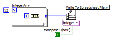

Moin,
ich habe ein 32-elementiges Array, das aus Integern besteht, die ich der Reihe nach in eine Textdatei schreiben will.
Wie stelle ich das am besten an?
Mein Idee wäre, eine For-Schleife zu verwenden und das Array mit der Funktion Array indizieren auszulesen.
Oder geht das auch einfacher?
Hannes
19.09.2012, 10:25
RE: Array zu einzelnen Integerwerten
Dafür gibt es ein VI. Ob es als Zeile oder als Spalte geschrieben werden soll, hängt von "Transpose" ab:

19.09.2012, 10:35 (Dieser Beitrag wurde zuletzt bearbeitet: 19.09.2012 10:37 von GerdW.)
Hallo Hannes,
Zitat:Also kommt man nicht um die For-Schleife herum?
Die FOR-Loop war nur zum Erzeugen eines Arrays in Luckis Beispiel enthalten.
Es geht doch ganz einfach:
Zitat:In eine Excel-Tabelle schreiben kommt eh nicht in Frage, das muss eine Binärdatei sein mit allen Werten direkt hintereinander.
1) Luckis Beispiel erzeugte ein csv-Datei, die auch mit Excel gelesen werden kann, aber keine Excel-Datei ist!
2) Wie sieht eine Binärdatei aus, bei der die Werte nicht direkt hintereinander stehen?
