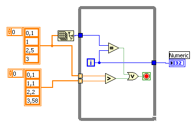

ich suche ein VI mit dem 2 Arrays gleicher Dimension ementweise vergleichen kann. Der erste Index mit Element v. Array1>Array2 soll dann ausgegeben werden.
...aber mein Ergebnis ist immer Index=0 Huh

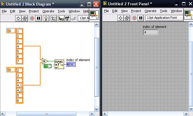

So z.B.........
(VI LV 8.0)
Sonstige .vi  Array_Vergleich.vi (Größe: 7,48 KB / Downloads: 329)

Danke Markus,
das geht ja ganz einfach...

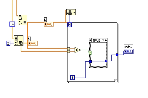

auch wenn Markus schon eine Lösung geliefert hat, noch ein kleiner Nachtrag. Du hast bei deinem Beispiel 2 Fehler gemacht.
1. Du hast im FALSE-Case den Ausgang nicht verbunden. Im FALSE Case wird somit eine 0 ausgegeben.
2. Wenn überhaupt, liefert deine Konstruktion den größten Index und nicht den kleinsten Index, da du zwecks FOR-Schleife ja immer weitersuchst.
Anbei ein Bsp mit While-Schleife, dass ebenfalls funktioniert:
MfG, Jens
