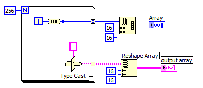

ich hänge aktuell an einer Aufgabe fest, in der ich die 256 Zeichen des erweiterten ASCII-Zeichensatzes in einem zweidimensionalen Array darstellen aufzeigen soll. Der Grundgedanke, dass ich die entsprechenden Strings umwandle ist klar, aber mehr als ein Ansatz kommt gearde nicht bei rum. Diesen habe ich als Anhang beigefügt.
Über Hilfestellung würde ich mich sehr freuen.
Danke.

Keine Ahnung, was du mit deinem VI erreichen willst, aber meinst du so etwas:

Verstehe das auch nicht, was mir spontan einfällt ist erst mal der Spruch von Karl Kraus: "Es genügt nicht, keine Ideen zu haben, man muß auch unfähig sein sie auszudrücken" Big Grin.
Falls es sich, wie ja auch Jens vermutet, einfach um die Darstellung des ASCII-Zeichensatzes handelt, dann hier ein weiterer Vorschlag:
11.0 .vi  Ansatz Ascii.vi (Größe: 6,07 KB / Downloads: 415)

Hallo Lucki und Jens,
ähm..ja, ich hatte mich anscheinend zu ungenau ausgedrückt und zu schlecht aufgeführt, was ich erreichen möchte. Ihr beide habt genau den Punkt getroffen.
Ich sehe, dass ich mit meinem Ansatz komplett gegen den Baum gefahren bin.
