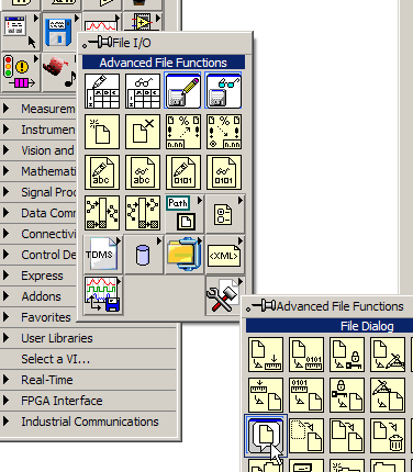

Hi, ich bin neu in der LABView Welt.
Ich bin gerade dabei ein VI zu erstellen wo man etwas aufnimmt z.B. einfach reinspricht. Das aufgenommene will ich in einen von mir selbst gewählten Pfad speichern. Ich weiß nicht als was LABView das speichert. Angry
1) Wie speichere ich das aufgenommene?
2) Wie kann ich den Pfad auswählen?
Danke schon mal i voraus Big GrinBig Grin

Für eine File-Dialog gibt es das File Dialog VI.
Gespeichert wird laut Hilfe ein *.wav File.

Ich finde das VI nichtAngry
Wo ist es drin?

Wie im Link beschrieben (immer oben die Owning Palette verfolgen) findest du dieses VI unter "Programming -> File I/O -> Advanced File VIs":
Oder teste mal "Quick Drop" (Strg + Leertaste).
