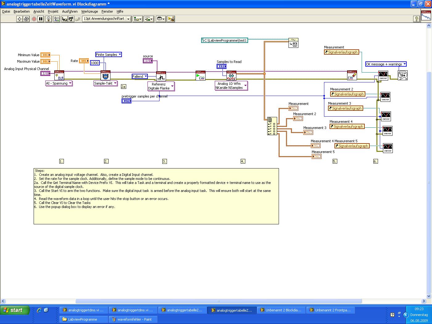

Ich arbeite jetzt mit Waveforms und wollte mit der Funktion Signalverläufe in Datei schreiben die Daten abspeichern.
Bekomme aber beim öffnen der Datei eine Fehlermeldung.
Was mache ich falsch?

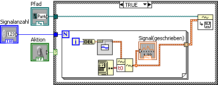

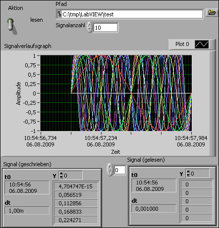

zum Testen:
Lv85_img
Sonstige .vi  WaveformSchreibenLesen.vi (Größe: 34,83 KB / Downloads: 311)
06.08.2009, 09:53 (Dieser Beitrag wurde zuletzt bearbeitet: 06.08.2009 09:55 von Lucki.)
Auf X-Achse aktuelle Systemzeit
Beim Schreiben hast Du als Input einen dickem Strang (=Array of Wavefoms). Damit es keinen Typenkonflikt gibt, muß des Lese-VI in seiner Instanz (rechte Maustaste) so gewählt werden, daß wieder der gleich dicke Strang herauskommt. Jetzt ist es so, daß das Falsche herauskommt und am anderen Ende ist die zum falschen String passende Anzeige (= Graph für single Waveform) angeschlossen.
Das geht eben nicht: Ein Array von Wavefoms abspeichern, und dann - nur so zum Testen, wie Du sagst - mal schnell eine einzelne Wavefom wieder auslesen wollen.

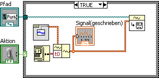

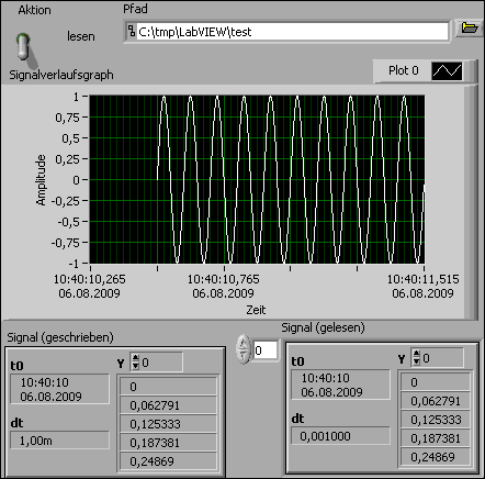

damit es auch noch etwas bunter wird...
Lv85_img
Sonstige .vi  WaveformSchreibenLesenArray.vi (Größe: 44,91 KB / Downloads: 298)

ich habe den Fehler gefunden.
Ich habe das signal als waveform in eine Datei gespeichert in die ich vorher schon mal Signale binär gespeichert hatte.
Ich habe jetzt eine neue Datei erstellt und jetzt funktioniert es.
