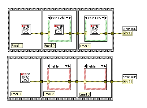

Hier mal ein Bild dazu:
(oben True-Cases, unten False-Cases)
Kann ich am Fehlerausgang feststellen, ob Email 1, 2 oder 3 schuld ist?

So wie im Bild nicht, das entspricht ja auch nicht dem gezeigten Bsp mit den Class1-3. Das wäre dann das Email.vi im email.vi im email.vi.
Ansonsten gibt dir das CallChain die Aufrufkette wie bei den Class zurück. Die Zeilennummer wirst du nicht bekommen, da es keine Zeilen gibt.Wink
Ansonnsten liegt es an dir, in den Sub-VI's eine entsprechend detailiertere Fehlermeldung zu generieren.
Kenne mich mit Lvoop nicht so aus, aber wenn das Email.vi eine Class ist, wird das denke ich auch so stehen.
Wie wäre es das email.vi nur einmal in einer eigenen Schlaufe zu verwenden, und wenn es was zu mailen gibt, das auf eine Queue zu schreben.

Hum, ja hatte mir schon sowas gedacht wie: Es gibt keine Zeilen also keine Möglichkeit das herauszufinden. Eine passende Fehlermeldung würde bedeuten, im Aufrufenden VI einen String zu übergeben, da das Email.vi ja nicht weiß, von wo (gemeint ist welche Stelle im aufrufenden VI) es aufgerufen wurde. Das finde ich sehr unsauber.
Der Vorschlag mit der eigenen Schlaufe würde das Problem ja nur unter den Teppich kehren. Dann weiß ich zwar, dass der Fehler an der einen Stelle aufgetreten ist, aber ich weiß nicht, von wo die Daten kamen, die den Fehler verursacht haben. Ich denke ich muss einfach alle Daten in die Fehlermeldung aufnehmen und schaun ob man das zurückverfolgen kann.
Vielen Dank für die Tipps und Ideen, evtl bekomm ich ja was schönes gebastelt.
