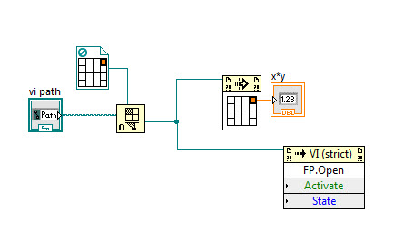

Hallo Community,
ich bin gerade dabei mir ein allgemeines Framework zu erstellen. Jetzt habe ich mir das so gedacht das ich quasi so strikte einheitliche VIs erstelle wo auferufen werden (das funktioniert bereits) jetzt geht es nur darum das ich natürlich ständig mein Framework Frontpanel sichtbar haben möchte und in diesem Panel soll in einem bestimmten Bereich immer alle wichtigen Indikatoren, Graphen usw aus dem momentan aufgerufenen VI angezeigt werden. Jedoch ist mir das noch nicht ganz klar wie das gehen soll ich habe zwar mit einer Invoke Node das Frontpanel des aufgerufenen VIs geöffnet jedoch ist das komplett da auch mit diversen ausprobierten Property Nodes hab ich es nicht hingebracht könnte mir da jemand einen tipp geben?
(Im beigelegten Screenshot ist nur mal der prinzipielle Aufbau für den Aufruf für das VI bzw das Panel)

Hallo Andi,
Zitat:jetzt geht es nur darum das ich natürlich ständig mein Framework Frontpanel sichtbar haben möchte und in diesem Panel soll in einem bestimmten Bereich immer alle wichtigen Indikatoren, Graphen usw aus dem momentan aufgerufenen VI angezeigt werden. Jedoch ist mir das noch nicht ganz klar wie das gehen soll ich habe zwar mit einer Invoke Node das Frontpanel des aufgerufenen VIs geöffnet jedoch ist das komplett da
Du willst also ein VI aufrufen und dessen FP zeigen? Und du willst in diesem FP nur bestimmte Controls sichtbar haben?
Dann solltest du das FP auf eine bestimmte Größe limitieren, die Scrollbars abschalten und die Controls entsprechend anordnen!
Zitat:könnte mir da jemand einen tipp geben?
Tipp: Posts sind wesentlich besser lesbar und verständlich, wenn der Poster wenigstens ansatzweise deutsche Rechtschreibung und Grammatik beachtet! Groß-/Kleinschreibung und ab und zu mal ein Satzzeichen sind sehr hilfreich für den Lesefluss!
Tipp2: Forumregel 11 beachten…
Zitat:(Im beigelegten Screenshot ist nur mal der prinzipielle Aufbau für den Aufruf für das VI bzw das Panel)
Das Bild zeigt keinen prinzipiellen Aufbau des FP", sondern nur den Aufruf eines VIs im BD eines anderen VIs…
Quintessenz: Kannst du deine Frage nochmal so formulieren, dass sie einerseits sinnvoll lesbar ist und andererseits für den nicht eingeweihten Leser auch sinnvoll erscheint?

Hallo Andi,
verstehe ich Dich richtig, Du willst Sub-VI's erstellen, die durch ein Haupt VI aufgerufen werden können und dann ihre Ergebnisse im Haupt VI anzeigen?
Wenn ja, die Referenz der Anzeigen im Haupt VI an das Sub-VI übergeben. Im aufgerufenen VI kann man über Eigenschaftsknoten die Anzeigen ändern.
Das wäre ein umgekehrter Ansatz.

Weiteres Stichwort um Sub-VI-Inhalte in anderem VI einzubinden: "Subpanel"

Also hier noch mal die Ausgangslage:
Ich möchte ein Framework erstellen aus dem ich VIs dynamisch aufrufe. (strikte Referenzen). In dem Framework soll von jedem aufgerufenen VI nur zum Beispiel eine Fläche von 5x5 cm angezeigt werden in dem ich einfach die benötigten Buttons/Anzeigen reinlege. Ich habe es jetzt auch bereits geschafft das Fenster kleiner aufzurufen und die Scrollbars auszublenden aus die Menüleiste? (hoffe das ist die richtige Bezeichnung) und mit der Positionierung habe ich noch Probleme ich finde nur Einstellungen wie links, mittig, ....

Hallo Andi,
Zitat:In dem Framework soll von jedem aufgerufenen VI nur zum Beispiel eine Fläche von 5x5 cm angezeigt werden
Eine Größenangabe in cm ist immer wieder putzig…
5cm auf einem 13"-UHD-Display sind was ganz anderes als auf einem (alten) LCD-Monitor mit 1280×1024 Pixeln auf 19"!
Zitat:Ich habe es jetzt auch bereits geschafft das Fenster kleiner aufzurufen und die Scrollbars auszublenden aus die Menüleiste? (hoffe das ist die richtige Bezeichnung)
War doch sicherlich ganz einfach…
Zitat:mit der Positionierung habe ich noch Probleme ich finde nur Einstellungen wie links, mittig, ....
Zum Glück gibt es ja PropertyNodes dafür…
Warum packst du die subVIs nicht in Subpanels, wie oben vorgeschlagen?
So bekommst du eine einheitliche Größe in immer der exakt selben Position…
