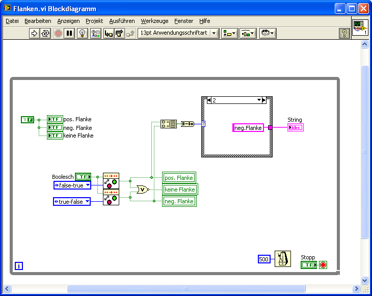

Hallo.
Ich habe einen Schalter. Bei einer steigenden Flanke an dem Schalter soll ein CASE 1 ausgeführt werden. Bei einer fallenden Flanke ein CASE 2. Wurde der Schalter noch nicht betätigt oder ist das CASE 1 bzw 2 durchgelaufen soll ein CASE 0 ausgeführt werden.
Klingt zwar irgendwie einfach mein Problem, aber eine Lösung hab ich nicht dafür.
Danke für eure Hilfe.

state-machine, mit drei Event-Cases gesteuert... findest du vielfach hier in dem forum...

das mit der state machine war mir schon klar, aber wie fang ich die flanken von dem schalter ab?

17.11.2008, 10:03 (Dieser Beitrag wurde zuletzt bearbeitet: 17.11.2008 10:03 von kpa.)
kpa Offline
Beiträge: 385
Registriert seit: Mar 2007
88***
Auswahl CASE über Boolean
hier ist ein Beispiel. Das Flanken-VI ist unter Punkt für Punkt -> Weitere Funktionen.
kpa
Lv85_img
Sonstige .vi  Flanken.vi (Größe: 16,42 KB / Downloads: 287)

17.11.2008, 12:49
' schrieb:Hallo,
kpa
Lv85_img
Funktionieren tut es (komischerweise), aber so macht man es nicht mit Variablen wegen dem Datenfluß.
' schrieb:Funktionieren tut es (komischerweise), aber so macht man es nicht mit Variablen wegen dem Datenfluß.
Ich hab's so ähnlich gemacht (hab's leider nicht auf diesem PC sonst hätte ich es hochgeladen):
Ich fang die 2 Flanken des Schalters wie von "kpa" gezeigt ab und übergebe von einem ersten Case, je nach steigenden oder fallenden Flanke bzw. keine Aktion, die jeweilige Start-Enum in meine State-Machine. Funktioniert tadellos!!
Ist das so richtig? ;-)
