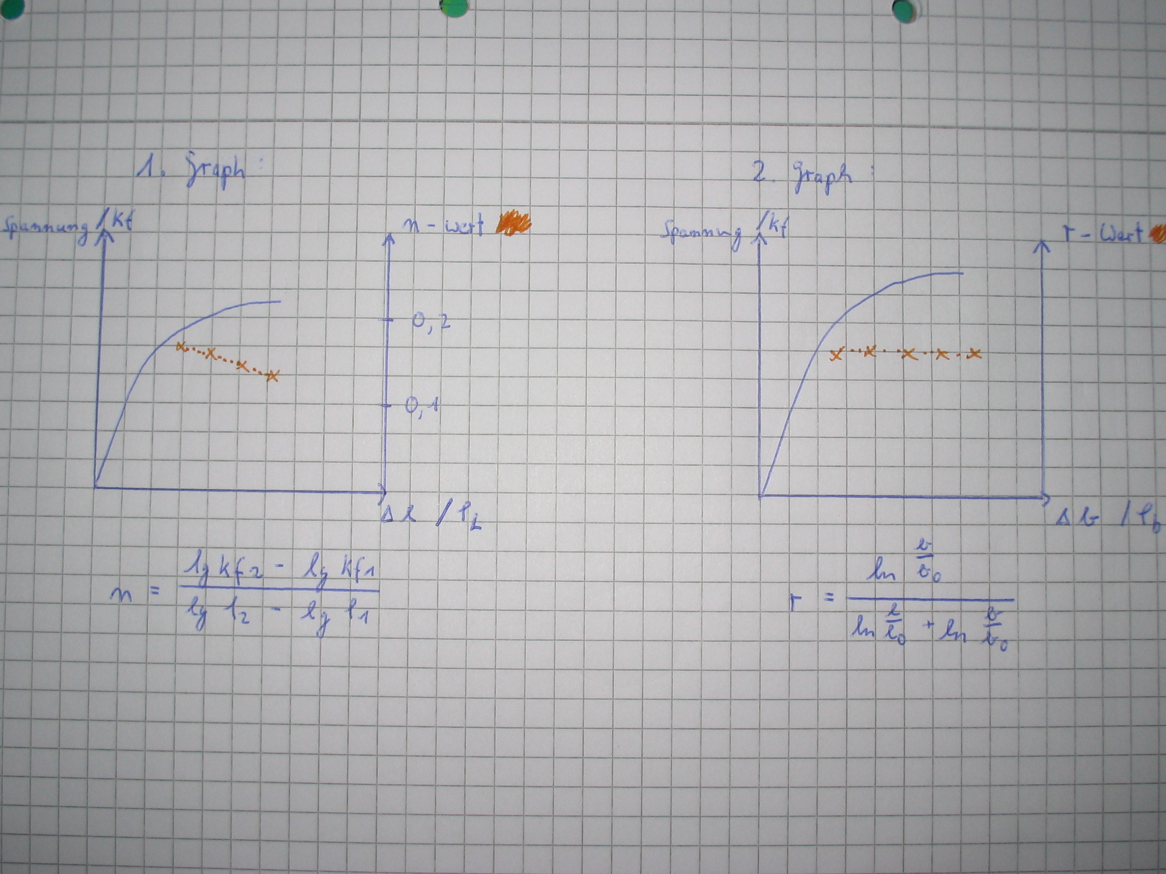

Ich erkläre am besten mal was meine Aufgabe ist:
Die Maschine ist eine Zugprüfmaschine, es werden Zugproben gedehnt und dabei die Kraft, Längenänderung und Breitenänderung aufgenommen.
Ziel ist, das LabVIEW die Messwerte in Echtzeit in zwei Graphen erfasst: X-Achse soll die Kraft sein bzw Spannung, Y-Achse delta l und delta b
Außerdem soll auch in Echtzeit der r- und n-wert der Zugprobe für mehrere (einstellbare) Bereiche der Kurve ausgerechnet und mit in den Graphen eingeblendet werden.
Zudem muss noch eine Glättung der Kurve jederzeit möglich sein.
Ich hab hier mal nen Foto von einer Skizze, wie die Oberfläche ungefähr sein soll:
<strike>s10.directupload.net/file/d/2148/ncmdga99_jpg.htm</strike>
Zudem soll man eben die Bereiche für das errechnen der r- und n-werte einstellen können, da sie sich ja laut Formeln immer auf Wertepaare beziehen. (Ich dachte mir mit so nem schicken Drehregler...).
Morgen will ich eben beginnen das Programm zu machen, allerdings zweifle ich momentan ob das so machbar ist. Habe hier daheim eben eine Evaluierungsversion von LabVIEW aber damit bekommen ich gar nichts hin.
Falls ich morgen etwas hinbekomme, werde ich das vorübergehende VI dann mal hochladen, aber wie gesagt, ich weiß grad nicht wie ich an die Sache rangehen soll. Mit "einfach mal rumprobieren" werd ich wohl nicht weit kommen.
