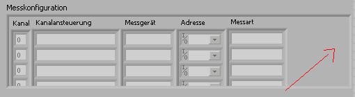

Guten Morgen,
ich versuche gerade das sich eine vertikale scrollbar in einem Cluster zu aktiviert sobald sich z.B. ein Array (welches sich in dem Cluster befindet) vertikal vergrössert, und somit die eigentl. Grösse des Clusterrahmens überschreitet.
Gibt es eine Option des Clusters die aktiviert werden kann, die ich noch nicht gefunden habe?
Oder muss seperat eine Scrollbar z.B. auf der Palette System eingefügt werden (Wie kann man dann dies lösen das die Scrollbar
nur aktiv ist bei überschreiten der Clustergrösse)?
Für einen guten Tipp wäre ich sehr dankbar Rolleyes
MfG
GT123

Ein Cluster hat keinen Scrollbar.
Du könntest natürlich den Scrollbar des Array aktivieren.

Auto Vertical Scrollbar in Cluster
Aha,
das ist aber schlecht da diese 5 Arrays voneinander abhängig sind.
D.h. bei 10 Elementen bei allen Arrays müsste sich der User in jedem Array scrollen. Dies sollte ich jedoch anderst lösen.
Hmm... eben weiss nicht wie
Ich verstehe, das einfachste wäre eine andere Datenstruktur:
Anstatt "Cluster of 5 Arrays" ein "Array of Cluster of 5 Daten".
Ansonsten könnte man einen Scrollbar neben den Cluster legen, und dann die Inidices, die im Array angezeigt werden, per PropertyNode setzen.
