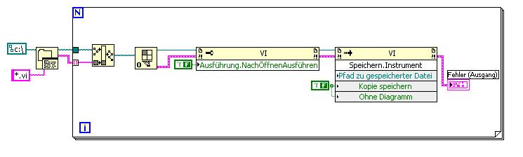

Hallo Modder,
anbei nochmal eine Idee, wie du alle VIs eines Verzeichnisses so abspeichern kannst, dass sie beim Start nicht gleich loslaufen.
Ich habe dieses VI allerdings in 8.0 geschrieben, ob das so in 6.1 auch verfügbar ist, kann ich dir nicht sagen.
Edit:
Der Vollständigkeit halber sei noch erwähnt, dass die VI-Referenzen natürlich alle wieder geschlossen werden sollten - hab´ich vergessen
