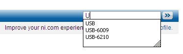

ich suche für die Benutzereingabe (String Control) so ein Autovervollständigen wie es z.B. ein Browser bietet.
Auf der NI-Seite habe ich ein Autocomplete Demo http://zone.ni.com/devzone/cda/epd/p/id/2959 gefunden. Es ist zwar nicht so wie bei einem Browser, wäre aber ok, wenn die Eingaben der Bediener automatisch in die Keyword Liste aufgenommen würde und er auch die Möglichkeit hätte, Einträge aus dieser Liste zu löschen (Eingabe in ein Control und kein extra Button usw.).
Gibt es da schon was fertiges, oder kann mir jemand helfen das Autocomplete Demo anzupassen?

Versuchs mal mit einer Combobox (Stringpalette->Combobox) mit Häcklein bei "Allow Unidentefied Strings", sobald du einen Wert eingibst wird aus der Elemente-Liste (Welche sich einfach über ein Property-Node zur Laufzeit setzten lässt) das passende Element gesucht.

Klasse Tipp, Marc. Top1
Hier mal eine kleine Demo.
Jetzt muss ich nur noch sehen, wie ich das mit dem Löschen von falschen Einträgen hin bekomme.

Das mit dem Löschen habe ich jetzt auch umgesetzt. Dazu benutze ich Shortcut Menu Selection (User).
Erweiterungen wie z.B. Begrenzen auf x-Einträge oder ein Sortieren der Einträge, speichern der Einträge für die nächste Programmnutzung wären bei Bedarf auch noch möglich.
