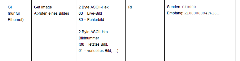

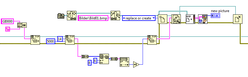

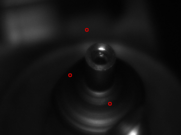

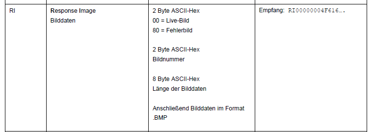

Hallo Junx,
ich fordere ein bmp Bild von einer Kamera. Es kommen 14 Bytes Kamera Gequatsche und danach das Bild beginnend mit "BM.... Klappt.
Nur, das eigentlich monochrone Bild, sieht aus wie ein mieser LSD Trip:
Soll:
Ist:
    (png zum gucken)
0.0 .txt  ist.txt (Größe: 338,19 KB / Downloads: 380)
(als txt getarnte bmp)
Tips?
Gruß Dimitri

Keine Ahnung, ob es wirklich hilft, aber ich würde auf jeden Fall ein "Write To Binary File" nehmen, kein "Write to Text File"!

(19.12.2011 21:17 )unicorn schrieb:  Wie wird das Bild gesendet? Von der Kamera direkt? oder aus LV heraus?
Ich hoffe ich kapier die Frage richtig.
Also ich sende das:
Und bekomme das:
Siehe Code aus'm ersten Beitrag. Also die Kamera sendet direkt nach Aufforderung. Ich benutze die TCP VIs aus der Datenkommunikationspalette.

Mit WriteToBinäry klappts! Man muss aber auch die Option "Größe voran schreiben" auf false stellen.
