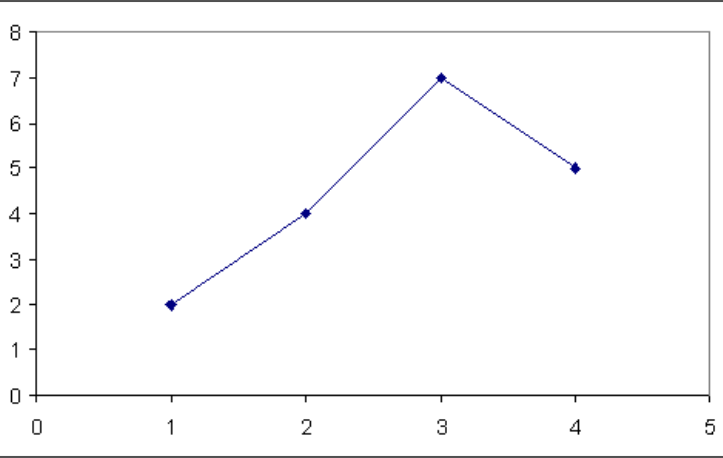

naja keine Waveform, habe ja schon einen vorhandenen "Freestyle" XY Diagramm, über den ich in einem 1D-Array die Y-Werte verändern kann in bestimmten X-Achsen Schritten.
So in etwas soll das Freestyle Diagramm aussehn:

Habe es leider immer noch nicht hinbekommen.
Kann ich überhaupt so ein ähnlichen Graph ausgeben wie in #13 gezeigt?!

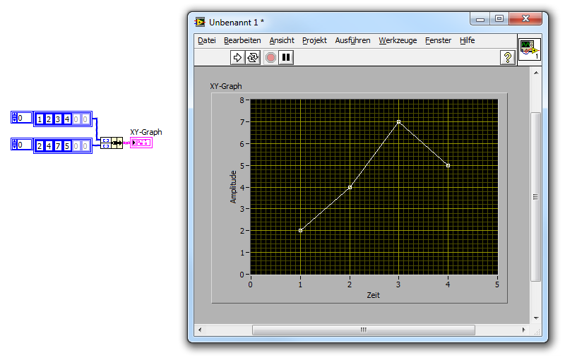

17.04.2014, 13:18
Beiträge: 17.538
RE: Basic Function Generator
Hallo Sandro,
einen Graph wie in #13 macht man so:
Welchen Graphen benutzt du in deinem Screenshot?
Bei mir kommt bei jedem Graphen eine Fehlermeldung("Broken Wire", "You have connented two terminals of different types").
Ich verstehe die Fehlermeldung schon und ist auch klar, aber welchen Graphen muss ich dann anschließen?Sad
22.04.2014, 09:08
(22.04.2014 09:05 )Sandro5 schrieb:  Welchen Graphen benutzt du in deinem Screenshot?
Guckst bzw. liest du hier Wink
