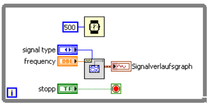

Ich habe einen "basic Function Generator" erstellt und möchte verschieder Signale auf meinem Frontpanel auswählen, dies habe ich bereits mit "signal Type", rechter Mausklick, "create" "control" usw gemacht.
Es funktioniert alles, ich kann zwischen Sinus, Rechteck usw auswählen, und dies wird auch alles in meinen Graph dargestellt! Nur wenn ich jetzt noch ein anderes Signal hinzufügen möchte(unter Properties, Edit items) meckert er immer bei der Verdrahtung.
Kann ich unter "Edit items" nicht ein sogenanntes "Freestyle" Diagramm hinzufügen?
Das Freestyle Diagramm möchte ich über Eingabe von der y-Achse verändern, was ich soweit eigentlich auch schon habe.
Im Anhang mein VI.
Grüße Sandro

(28.03.2014 09:38 )Sandro5 schrieb:  Es funktioniert alles, ich kann zwischen Sinus, Rechteck usw auswählen, und dies wird auch alles in meinen Graph dargestellt! Nur wenn ich jetzt noch ein anderes Signal hinzufügen möchte(unter Properties, Edit items) meckert er immer bei der Verdrahtung.
Nein, kannst du nicht. (Zumindest nicht so einfach, wie du dir das denkst und vielleicht wünschst).

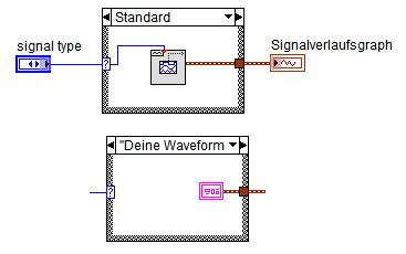

ok schade, und gibts ne alternative?

(28.03.2014 09:52 )Sandro5 schrieb:  ok schade, und gibts ne alternative?
Die gibst immer, z.B so - wenn ich Dich richtig verstanden habe.

nö, kein Problem. Nur solltest du sowas nicht in irgendwelchen benoteten Arbeiten machen… Big Grin
Lucki hat dir eine mögliche Lösung gezeigt, hast du die schon mal umgesetzt?
