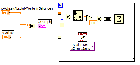

(22.04.2014 10:55 )Sandro5 schrieb:  Aber kann diesen Graphen jetzt trotzdem nicht meiner NI 6009 Karte ausgeben, oder?
Doch, das geht sicherlich. Aber wie du das am besten in deine schon bestehenden Architektur einbaust, dazu bräuchten wir einen Blick auf dein aktuelles VI - wie schon weiter oben erwähnt. Glas2
22.04.2014, 16:58
Beitrag #24
Sandro5 Offline
Beiträge: 113
Registriert seit: Mar 2014
RE: Basic Function Generator
Im Anhang ein Screenshot...so wie ich es vorhabeSmile

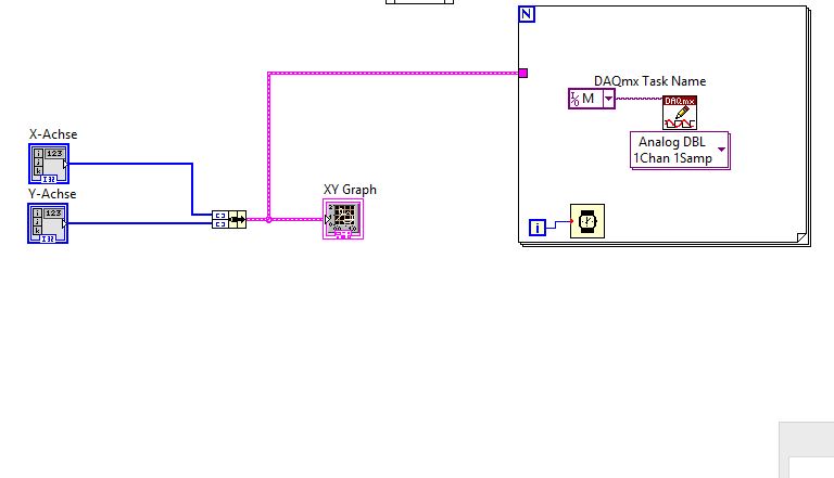

Ein möglicher Vorschlag:
EDIT: ACHTUNG, Fehler im Screenshot, der Faktor zur Umrechnung auf ms muss natürlich 1000 sein. Flop

(22.04.2014 19:40 )GerdW schrieb:  Hallo Jens,
wieso Faktor 100? Hmm
Upps, vertippt, der Faktor muss natürlich 1000 sein!

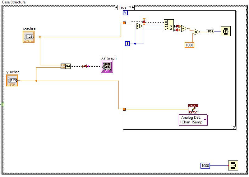

Aber die "x-achse" ist ja vom Typ double wie kann ich dann die x-achse ohne Umwandlung direkt auf mein "Index Array" anschließen?
Bei dir funktioniert das offensichtlich, bei mir leider nicht..."You have connected a scalar type to an array of that type".
Das gleiche bei "bundle" und "XY-Graph"..."You have connected two clusters with different elements".
Irgendwas läuft hier falsch bei mirSad

Hallo Sandro,
zeig doch einfach mal, was du da so angestellt hast. Anscheinend ist es ja nicht das, was Jens dir gezeigt hat!

Ok, im Anhang der ScreenshotSmile
