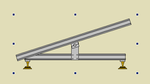

Auch wenn es schon länger her ist, meinst du so:
Da musste man nur geschickt nach und nach alle möglichen Randelemente des Controls mit dem Pinseltool auf transparent setzen.
