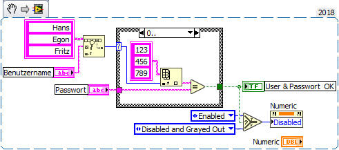

hi, ich möchte das ein Nummerische Bedienelement passwortgeschützt ist so das nur andere sehen das ich oder jemand anderes das geändert haben. Bin neu mit LabVIEW hab LV 11. Smile
Die Benutzeranmeldung hab ich hier schon gefunden aber nicht wie man das auf eine anzeige tuen kann Smile und ich wollte dies zusammen in ein VI packen .

Hallo Latunix,
Zitat:Die Benutzeranmeldung hab ich hier schon gefunden aber nicht wie man das auf eine anzeige tuen kann
Mit deinem VI kannst du einen Benutzernamen und ein Passwort abfragen und prüfen. (Nicht besonders toll, aber es funktioniert…)
Mit dem Ergebnis dieses Tests kannst du dann dein "numerisches Control" dis-/enablen, dafür gibt es eine Property.
Und der Benutzer darf dann nur Werte im Control ändern, wenn es enabled ist:

Ich danke dir Smile das klappt alles auch aber will eigentlich wenn man die zahl ändern will das dann ein Fenster also neues vi aufpoppt, wo dann die Passwort abfrage kommt. Aber meine schuld das habe ich nicht gesagt im ersten Beitrag.

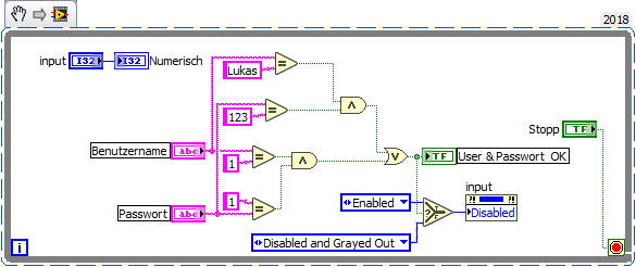

Alles klar hab es jetzt doch hinbekommen allerdings hab ich mich doch für eine andere variante entschieden, aber das mit dem anderen vi öffnen ging auch ziemlich einfach wie gesagt arbeite erst seit 4 Wochen mit dem Programm und hab sonst nur SPS Daten hier mit ausgelesenSmile aber danke für den tipp allerdings das mit Excel muss ich noch verstehen kannst du mir ein Beispiel zeigen wie ich das machen kann ?
11.0 .vi  Zahlen ändern mit passwort.vi (Größe: 14,22 KB / Downloads: 365)

Hallo Latunix,
Also das, was ich dir weiter oben vorgeschlagen habe…
Aber:
- warum benutzt du so komische Enums für die disabled-Property? Warum erzeugst du hier keine korrekten Konstanten (per Rechtsklick)?
- wozu die (gestapelte) Sequenzstruktur? Die ist hier vollkommen unnötig…
- warum packst du das numerische Control in einen Cluster?
Es geht auch einfacher:
(Da gehört noch eine Wartezeit in die Schleife rein…)

Oki dies wie du es gemacht hast ist deutlich einfacher ja das mit der Sequenz war komplett unnötig von mir...
