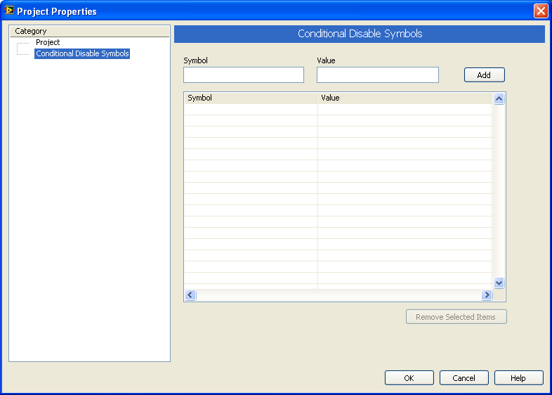

Hallo an alle,
ich versuche gerade meinen LabVIEW-Code zu debuggen. Im Code ist aber ein VI enthalten das ich nur in der compilierten Version verwenden will, da es mich beim Debuggen stört. Ich habe mal von einem vordefinierten Symbol gehört, welches man als Bedingung für die Bedingte Deaktivierungsstruktur verwendet werden kann. Hat jemand von euch eine Idee wie das Symbol heißt? (Leider ist es nirgendwo dokumentiert)

unter "Structures" gibt es die "Diagram disable Structure". Zieh' die mal um das VI.
Hast Du es vielleicht so gemeint.

Das heisst Diagram Disable Structure. Du kannst aber genauso ein Switch-Case verwenden und als Bedingung den Applikationstypen verwenden.

Die Conditions für "Conditional Disable Structures" sind Projectbezogen (Rechtsklick auf Projektname), ausser TARGET_TYPE ist standardmäßig nichts definiert, das muss man selber machen.

Also bei mir ist standardmäßig gar nichts definiert.

Es is nichts eingetragen, d.h. aber nicht das es nicht verfügbar ist...
The symbol 'TARGET_TYPE' is supplied by LabVIEW which has a pre-defined set of valid values that can be associated with the symbol: Windows, Mac, Unix, FPGA, RT, PalmOS, or PocketPC.
Siehe Beispiel für "Conditional Disable Structure".

Danke, alles klar jetzt.
