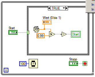

Hier ein Bsp.:
Sonstige .vi  stop.vi (Größe: 5,54 KB / Downloads: 289)
Lv86_img
Da siehst Du auch den Unterschied.

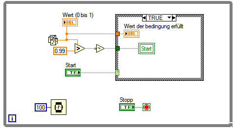

19.11.2009, 14:19 (Dieser Beitrag wurde zuletzt bearbeitet: 19.11.2009 14:37 von Lucki.)
Bedingung für On/Off-Schalter
Siehe Beispiel. Mit "Start" werden Zufallszahlen 0..1 erzeugt. Der Erzeugung wird beendet und die Taste "Start" wird rückgesetzt, wenn eine Zufallszahl >0.99 gefunden ist. (Statt des Operators < hätte ich auch > verwenden können, dann bräuchte man ansschließend nicht zu negieren)
Edit: Hatte den Beitrag von Markus mit ähnlichem Beispiel gar nicht gesehen, da auf neuer Seite

' schrieb:Mit der lokalen Variable funktioniert es, allerdings ist es dann so:
Sobald das Limit erreicht ist, schaltet sich die HF aus & der Schalter springt auf "Off".
So wie es sein soll.
Soweit, so gut
Zitat:#Da dann aber ja das Signal ausgeschaltet ist, ist der Wert demenstprechend
weit unter dem kritischen Limit und daher springt der Schalter dann automatisch wieder auf "On".
Der sollte aber auf "Off" bleiben bis der User ihn wieder manuell bedient.
Das funnktioniert aber leider so nichtSad
Es muß natürlich mit einem Case dafür gesorgt sein, daß die Lokale Variable nur auf False gesetzt werden kann, niemals wieder auf true. Das Setzen auf true bleibt dem Bediener des Schalters vorbehalten. Das wird dadurch erreicht, daß der im Beispiel unsichtbare Case leer bleibt, genau wie auch hier:
