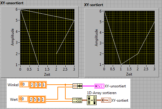

Zitat:Zu meinem xy Graphen, weiß jemand wie man vernünftig auf 360° abbilden kann? Ich hätte gerne das nach 360° vorne wieder begonnen wird ohne einen querstrich durchs ganze Diagramm.
Du mußt die Datenpunkte nach aufsteigenden Winkeln sortieren:

Die Differenz zweier Inkrementalgeber soll in einem xy Diagramm, abhängig vom Winkel der aus einem der Inkrementalsignale
berechnet wird, erstellt werden.
Im ersten Schritt benötige ich, dass der Graph keine Querstrich von rechts nach links zieht.
