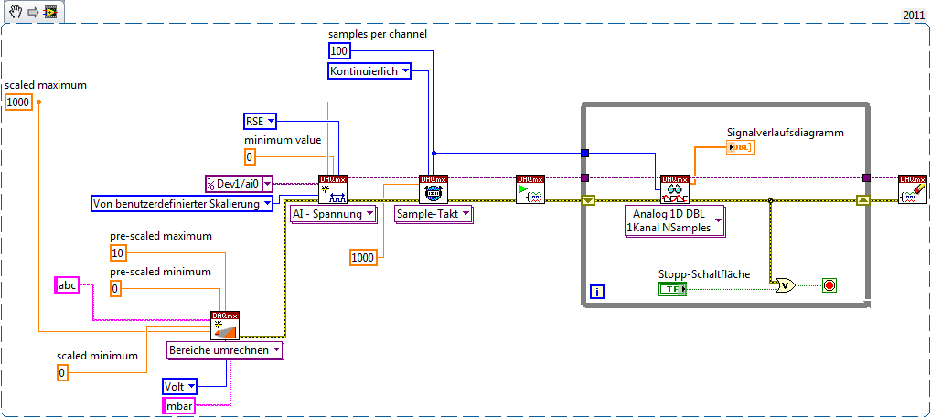

Hi zusammen,
was monatelang in Verbindung mit einem CompactDAQ funktionierte, geht mit einem USB 62xx nicht mehr: die benutzerdefinierte SKalierung.
Schon immer verwendete ich diese wie folgt:
Nachtrag: Das VI für die benutzerdef. Skalierung ist natürlich mit dem VI zur Erzeugung des Kanals verbunden. Irgendwie hat es beim Screenshot die Verbindung nicht übernommen.
Mit der USB-Karte wird mit immer der Wert 0 bzw. kein Wert zurückgeliefert. Lösche ist die benutzerdefinierte Skalierung und setze die Einheit auf "Volt" geht alles. Nur sind die Werte dann unskaliert.
Ist die SKalierung Hardware-abhängig oder was kann das sein?
