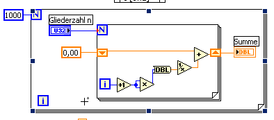

in dem Buch "Einführung in LabVIEW" aus dem Hanser Verlag wird ein Beispiel zur Einbindung von C++ Code mit Hilfe eines CLF-Knoten beschrieben...und aufgezeigt, dass die Berechnung einer Reihe mit dem C++ Code schneller geht....aber leider keine Antwort darauf gegeben, warum es denn so ist.
Vielleicht könnt ihr mir erklären, warum es mit dem "Fremdcode" schneller geht...
... (VIs LV 6.1)

aus meiner Sicht mehrere Gründe:
1. Der C-Code berechnet das Produkt k*k bestimmt erst mal mit Integer-Operationen. Im reinen LV-Code wird vor der Quadrierung nach DBL gewandelt. Wenn man das ändert, holt man übrigens ein wenig Geschwindigkeit aus dem Bsp raus:
2. Der Vergleich ist etwas unfair. Im Bsp mit DLL liegt die Berechnung ja schon im (puren) Maschinencode vor, und ich gehe mal davon aus, dass bei so einem einfachen Bsp ein C-Compiler bestimmt auch einen guten Code erzeugen kann. In reinen LV-Bsp "schleppst" du halt immer noch die ganze LV-Umgebung mit.
Fazit: Ein fairer Vergleich sollte zwischen 2 Exe-Dateien erfolgen, und das habe ich auch mal schnell gemacht: Und siehe da, beide exe sind praktisch gleich schnell...
Das Archiv enthält die Beiden Exe-Dateien, erstellt mit LV 8.21, es ist also ein Runtime-Engine V8.2 oder 8.21 zur Ausführung erforderlich.
Sonstige .zip  builds.zip (Größe: 98,34 KB / Downloads: 363)

Tu mal einer das Eingabeelement aus der inneren Schleife raus und schau sich dann das ergebnis an: 0.000 Sekunden mit und ohne DLL. Bei einem modernen Prozessor muss man schon 1Mio Durchläufe machen um was zu sehen. Nicht, dass der Overhead wie DLL-Aufruf etc größer ist als die For-Schleife.

alles klar ...danke ...mit den exe-Dateien stelle ich auch (fast) keinen Unterschied mehr fest....das hätten sie ja auch irgendwie mal ins Buch reinschreiben können, da wird groß angekündigt, dass es mit der Einbindung des C++-Codes schneller geht ...aber dann kein weiterer Satz warum oder weshalb....nicht so tragitsch aber schön wäre es gewesen ^^...
