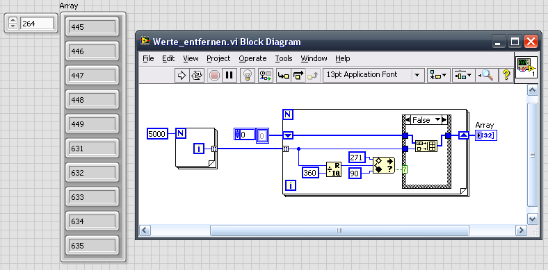

Ich habe ein Array in dem ein stetig steigender Rotationswinkel abgelegt ist. Nun möchte ich gern alle Werte zwischen 90° und 270° aus dem Array entfernen, Problem ist leider, das der Rotationswinkel ja immer weiter steigt, also müsste ich im zweiten Durchlauf zwischen 450° und 630° alles entfernen usw.
Wie kann ich den Wertebereich entfernen, ohne jeden Wert einzeln Angeben zu müssen?

90°-270° | 450°-630° | 810°-990° | ...
for-Schleife?
Bereich unten: ((i+1)+,25)*360
Bereich oben: ((i+1)+,75)*360

oder vielleicht mal die Quotient&Remainder-Funktion (x % 360; danach auf 90-270 testen) nutzen?

Hier ein Bsp., wie es auch von Gerd schon vorgeschlagen wurde:
9.0 .vi  Werte_entfernen.vi (Größe: 10,43 KB / Downloads: 286)

Super, vielen Dank für die Lösungsvorschläge... damit klappts!
