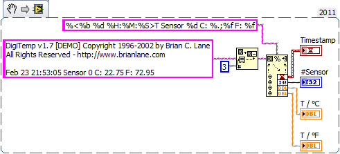

ich habe einen Temperatursensor, den ich mit LabView auslesen möchte. Das ganze geschieht über das "System Exec VI" mit dem ich ein externes Programm aufrufe und mir die Rückgabe anzeigen lasse. Das funktioniert auch soweit.
Als Ausgabe erhalte ich einen Text der Form:
DigiTemp v1.7 [DEMO] Copyright 1996-2002 by Brian C. Lane
All Rights Reserved - http://www.brianlane.com
Feb 23 21:53:05 Sensor 0 C: 22.75 F: 72.95
Jetzt will ich aber nur den Wert der Temperatur in °C auslesen, also das was hinter dem C: steht. Wie kann ich LV sagen, dass es mir aus diesem gesamten Text nur die Temperatur extrahiert?

Hallo Julian,
suche einfach in deinem Text nach C: und in dem Text nach dem Fund nach F:
Die Fundstelle davor sollte dann deine Temperatur sein.
Bei mehrzeiliegen Einträgen würde ich über ein Shiftregister in einer Schleife alle Einträge suchen.

Danke für die Hilfe. Funktioniert einwandfrei

Hallo Julian,
und so ohne vorheriges Suchen:
