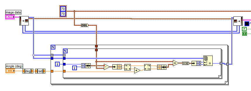

' schrieb:Ich glaube, du hast dich verrannt. So was war gemeint:
[attachment=44456:Image01.png]
Genau so wars gemeint und bei mir funktioniert das Ganze auch. Evtl. hast du das Anzeigefeld nicht angepasst und in deiner Ecke wird nur weiß angezeigt?

Bildausschnitt drehen?
Tja, jetzt gehts auch. Die Bildqualität leidet scheinbar etwas, und ich hatte nur schnell mit Paint ein kleines Modell gezeichent, mit einem Pixel Strichbreite. Das konnte wohl nicht dargestellt werden.

RE: Bildausschnitt drehen?
Hallo! Der Thread ist etwas älter, aber ich habe mich auch mal an dem VI versucht. Klappt auch super, nur hätte ich gern den Hintergrund transparent, sofern das geht. So dass ich das (drehende) Lenkrad über ein Bild legen kann.
Geht das? (wenn ich eine png mit Transparenz benutze, ist funktioniert es nicht!)
Sehr schönes VI. Ohne das ich jetzt das Programm vollständig verstehe, könnte man den Code in der inneren Schleife durch Verwenden komplexer Funktionen so vereinfachen:
