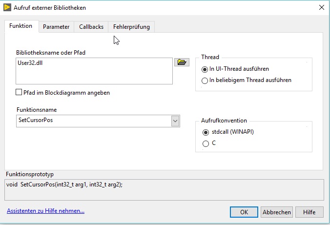

Hallo
Ich habe mich auch ein wenig mit dem Thema befasst. Wenn man eine Lösung sucht, bei welchen keine registry Einträge etc. geändert werden müssen, habe ich folgende Variante:
-Die aktuelle Position des Maus Cursors wird ausgelesen. Dann wird er um ein Pixel horizontal nach rechts und anschliessend wieder nach links verschoben. Dies ist für den Anwender nicht wirklich zu sehen bzw. erkennbar.
-Zusätzlich kann man bei "Alle XMal ausführen" bestimmen, wie oft diese Mausbewegung ausgeführt werden soll (Bsp. alle 10 Durchläufe 1 Mal).
Die Variante lässt sich auch in State machines etc. oder sonstigem einbauen, evtl. sind dann kleine Anpassungen notwendig oder die Bewegung wird nur 1 Mal ausgeführt etc.
Beim Aufruf der externen Bibliotheken muss man folgenden Pfad (siehe Bild eingeben)
C:\Windows\System32\User32.dll
LG Ratio

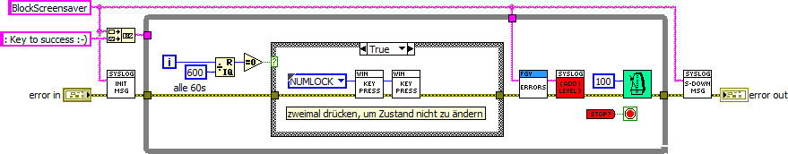

18.06.2019, 08:00 (Dieser Beitrag wurde zuletzt bearbeitet: 18.06.2019 08:01 von GerdW.)
Beiträge: 17.538
RE: Bildschirmschoner deaktivieren
ich habe das durch einen (simulierten) Tastendruck gelöst, ist unauffälliger als den Mauszeiger zappeln zu lassen:
(Wichtig ist der Teil innerhalb der Case-Struktur, der Rest gehört zu unserer Prüfstandsoftware…)
18.06.2019, 09:08 (Dieser Beitrag wurde zuletzt bearbeitet: 18.06.2019 09:16 von Ratio.)
Ratio Offline
Beiträge: 35
Registriert seit: Dec 2017
2017 Deutsch
2017
Auch nicht schlecht....ich dachte aber, dass evtl. irgend wo ein Eingabe vorgenommen wird, wenn man am falschen Ort klickt. Aber klar, je nach Taste passiert das nicht, von daher gute Lösung.
Das Zappeln ist aber wirklich nicht erkennbar, und man kann es ja auch nur z.B. alle 400 mal ausführen.
