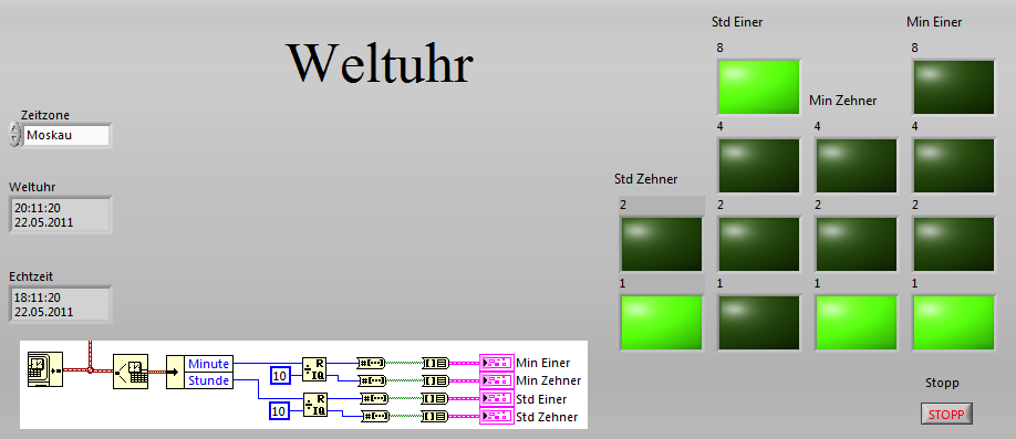

Hallo Leute
bin an einen Punkt angekommen, wo Ich nicht weiter komme
befinde mich aktuell in einer Techniker Ausbildung
habe mir als Projekt eine Binäre Uhr ausgesucht,
gibt es eine Möglichkeit in Labview, in der man aus der Echtzeit, verschiedene zuordnung damit LED´s leuchten
Binär Uhr ist so Aufgebaut 2-4-3-4 = 13LED
die ersten 2 reihen(Zehner & einer) sind die STunden die anderen 2 Reihe die Minuten
Bsp.: Echtzeit 18:00Uhr
Jetzt will ich diese Uhrzeit an die LED weiter geben......
und zwar sollen jetzt die Leds leuchten
Erste Reihe die erste leuchte für die 1
in der zweiten Reihe die 4te LED für die 8
2010 .vi  VisuallisierungBinaere_Uhr.vi (Größe: 20,56 KB / Downloads: 337)

Folgende Funktionen könnten nützlich sein zur Lösung deiner Aufgabe:
Number to Boolean Array
Quotient and Remainder
Seconds to Date/Time
Dann noch Unbundle by Name und Index Array.

Ich unterstütze die pädagogische Absicht von Jens, die Lösung nicht fertig vorzukauen, meine aber, daß für Bigharda selbt mit der untenstehenden Gaphik noch einiges an Rätselhaften übrig bleibt, womit er sich abarbeiten kann.

WOW...... Ich habe es hin bekommen!
besten Dank :-)
hat etwas gedauert, aber mit hilfe Array indizieren(Index Array) ging es
