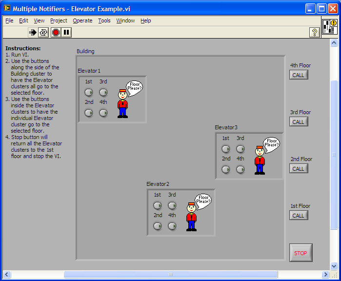

Ich habe ein kleines Problem.Ich möchte auf einem Balken erkennen
wo sich, zum Beispiel ein Aufzug, befindet.
Hat jemand eine Idee wie so etwa aussehen kann?
Danke für die Hilfe!!

anbei eine spielerei :-)

bei der spielerei nutzt Du einen property node um die position des indicators zu ändern. Eleganter ist es m.M.n. die Stellung des Aufzugs mit einem Schieberegler-Indicator anzuzeigen. Mit dem Custom-Control-Editor kann man die Optik des Schiebereglers beliebig anpassen. Beispiele für customized controls findet man in ..examplesgeneralcontrolscustom.llb. Zusätzlich hänge ich hier als attachment die custom.llb von LV 8.0 (runterkonvertiert auf LV 7.1) an, da dieses Beispiel in LV8.0 möglicherweise gegenüber Vorversionen geändert wurde.
Eine weitere Möglichkeit wird in "..examplesgeneralnotifier.llbMultiple Notifiers - Elevator Example.vi" gezeigt. Das konnte ich nicht auf 7.1 'runterkonvertieren', daher hier nur ein screenshot als attachment.
