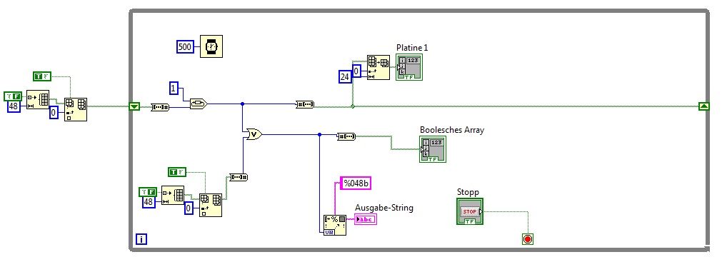

Hallo, ich melde mich auch mal wieder.
Ich hab mein Problem leider nicht ganz gelöst.
Ich hab es nun mit den Booleschen Arrays versucht, doch leider habe ich dann immer noch das Problem
der maximalen 32 Stellen die die 1 dann abarbeitet.
Jemand einen Tipp was ich falsch mache?

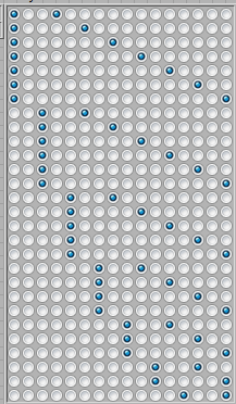

Sollte es dann bei Stringlänge 16 so aussehen?
26.05.2011, 11:13
Index
Unregistered
RE: Binärstring erzeugen - Probleme
Ja, so sollte es dann aussehen. Wobei bei deinem Bild ich dann jede Zeile einzeln übertragen müsste.

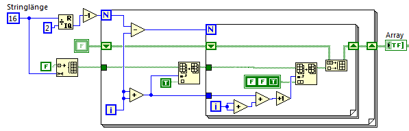

Na dann mach mal los. Das Vereinzeln der Zeilen (oder daß pro Aufruf immer nur eine Zeile erzeugt wird) und die Umwandlung zu einem Binärstring wirst du doch noch alleine hinbekommen?

Danke für die Hilfe Lucki.
Leider habe ich nur die 2009er-Version von LV und muss
es erst mal rekonstruieren. Oder kann man das irgendwie
umwandeln?
Wie erstellst du diese Fals-Fals-True-Konstanten?
(In der zweiten For-Schleife)

habe es dir runterkonvertiert, sollte nun auch mit 2009er Version zu öffnen sein:
8.5 .vi  Binaerstring erzeugen.vi (Größe: 10,82 KB / Downloads: 182)
(26.05.2011 12:43 )Index schrieb:  Wie erstellst du diese Fals-Fals-True-Konstanten?
Das ist ein Array mit T/F-Konstanten. Die T/F-Konstanten sehen in der 2010er Version nur anders aus.

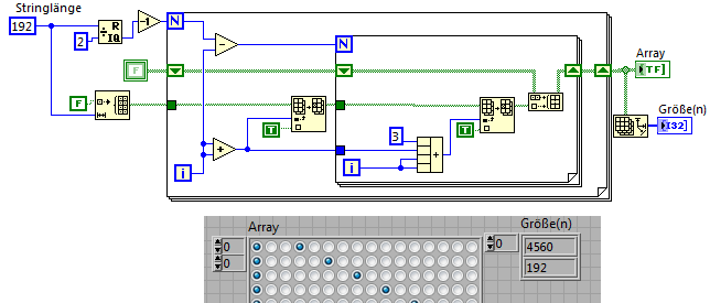

habs noch geringfügig vereinfacht:
Eine Möglichkeit, an eine bestimmte Zeile heranzukommen:
Alles als Textdatei abspeichern (einmalig)
= 4560 Zeilen a' 192 byte (ca. 1 MByte Datei)
Dann kann man das von mir gepostete VI vergessen.
Dann die Zeilen einzeln auslesen ("Aus Textdatei lesen" mit Option rechte Maustaste "Zeilen lesen". Der File-Pointer stellt sich bei jedem Lesen automatisch auf die nächste Zeile).

Auch eine gute Idee. Bloß ist man mit der Textdatei dann ja nicht mehr so flexibel.
Wenn ich z.B. Später die Stringlänge ändern will. Wobei der String jeweils nur kürzer ausfallen kann...
Mit welcher Funktion realisiere ich das am Besten (Boolisches Array in Textdatei)?
Ich versuche gerade an die einzelnen Zeilen heranzukommen.
Hierfür müsste ich 4560 mal die Funktion "Teil-Array" ausführen und jeweils in einen String umwandeln.
Wie kann ich ein boolisches Array in einen String umwandeln?
