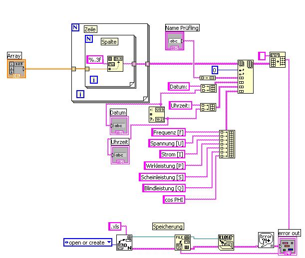

ich bin auf dem Gebiet LabVIEW ein absoluter Neuling. Kenne mich zwar mit VB und C etwas aus aber habe so meine Probleme mit LabVIEW.
Es wäre Super wenn mir jemand bei meinem Problem helfen könnte, hab schon sämtliche Themen durchgeforstet aber bin nicht so wirklich fündig geworden.
Also mein Prob:
Ich möchte gern von ISM Modulen der Marke Gantner Messwerte auslesen, das klappt auch schon! Jedoch möchte ich diese Daten (8 an der Zahl) in einer Excel Tabelle minütlich ablegen. Dabei sollen nur die Spalten 1-8 in Zeile 2 beschrieben werden. Die Datei kann ständig überschrieben werden da ich alles weitere mit VBS erledige (ist für einen Anfäger mit VB Erfahrung glaub ich einfacher).
Es würd mir schon weiter helfen wenn mir jemand erklären könnte wie man einfach nur den Inhalt von etwa8 Eingabe Feldern nach Excel schieben kann.(um erstmal die Syntax zu verstehen).

Hallo Matze2001!
Schau Dir doch mal den Beitrag von jimmy2 "Messdaten nach Excel" an. Da kannst Du rausfiltern, wie Du Werte in einen bestimmten Bereich von Excel schreiben kannst.....
Hat mir bei einem ähnlichen Problem geholfen......

Hallo Matze,
ich habe mal ein jpg angehängt. Da siehst du, wie ein Array zerlegt und in Ausgabestring konvertiert wird, der wiederum in ein Array eingefügt wird um danach in einen Tabellenstring zu konvertieren. Klingt jetzt ein wenig überflüssig hat aber den Vorteil, dass du die Rohdaten außerhalb von LV verarbeiten kannst ohne größere Probleme zu kriegen. In der unteren Zeile kannst du sehen, dass ich eine Speicherung in eine Excel Tabelle erzwinge. Den letzten Error Block kann man ruhig weglassen. Das gelumpe in der Mitte brauch dich eigentlich auch nicht zu interessieren, war für mein Problem gefordert.
Vorsicht! Die erzeugte Datei wird nicht überschrieben, sondern die neuen Daten werden angehängt!
Vielleicht kannst du mit dem Bildchen etwas anfangen.
