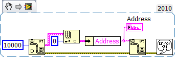

Habe einen BT-Stick, der von LV auch als Gerät erkannt wird. Jetzt möchte ich mit diesem Stick eine Verbindung zu einem anderen Gerät herstellen. Im Test verwende ich ein Handy:
Das Handy wird erkannt und dessen Adresse wird auch korrekt ausgelesen. Möchte ich mich jedoch mit dem Gerät unter Angabe der ausgelesenen Adresse verbinden (Bluetooth - Verbindung herstellen), kommt Fehler 54 - Adresse im falschen Format, obwohl das Format genau so ist, wie in der Hilfe des VIs angegeben (xx:xx:xx:xx:xx:xx).
Mach ich grundlegend etwas falsch?

OK, habe meinen Fehler gefunden. So kulant LV sonst auch mit Hex-Daten ist. Bei der BT-Adresse müssen die Buchstaben groß geschrieben werden!
Wall
Jetzt funzt es.
