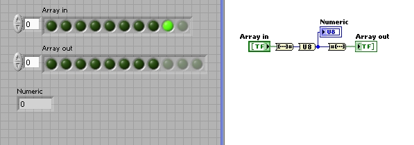

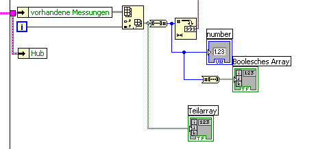

Um mir das abpeichern in eine Datei zu erleichtern, will ich ein Boolsches Array als Zahl speichern, jedoch funktioniert das nicht so ganz wie ich will.
Im Bild 2 sieht man das Eingangs array und so wie es nach der Konvertierung aussieht. Ich dachte es sieht dann wieder so auch wie vor dem Konvertieren?

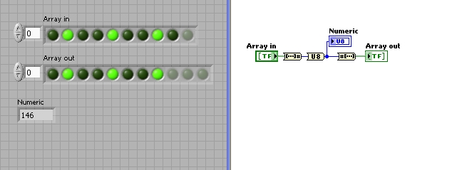

Der unterschied hängt mit deinem U-32-Indikator (bzw. deinem Werttyp) zusammen.
Wenn du in ein U8 konvertierst, bekommst du ein Boolean mit 8 Stellen.
(Wenn du z.b ein U32 in ein U8 umwandelst, einen grösseren Wert als U8 eingibst, ist das Ergenis nicht darstellbar)
Somit kann es nicht "gleich" aussehen.

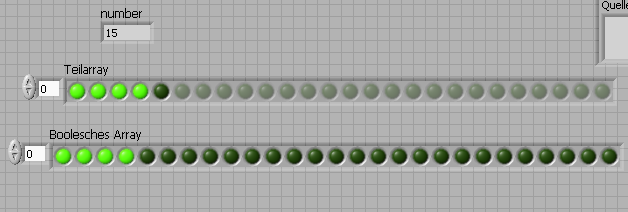

Zitat:Ich dachte es sieht dann wieder so auch wie vor dem Konvertieren?
Tut es doch auch - nur erweitert auf U16 oder U32... Woher soll die Funktion "Number to Bool Array" auch wissen, dass das Ursprungsarray nur 5 Bit hatte?

Zitat:Werden ich wohl oder übel doch die "lange" Speichervariante mitte 0 und 1 machen.
Musst du nicht unbedingt: Wenn feststeht, wieviele Bits genutzt werden, kannst du bei Einlesen des Zahlenwertes ja das Ergebnis auf die gewünschte Anzahl zurückstutzen. Man sollte sich ja daran orientieren, was für den Benutzer am sinnvollsten ist Smile

RE: Bool Array nach Zahl
Damit die Arraylänge bei der Übertragung nicht verlorengeht, wird wohl nichts übrigbleiben, also diese mit zu speichern/zu übertragen, also so:
Die Übertragung/Speicherung der Arraylänge entfällt natürlich, wenn sie konstant oder der Gegenstelle bekannt ist.
Oder gibt es da noch einen einfacheren Vorschlag? (Mit Vorschlag meine ich Speicherung und originale Wiederherstellung, nicht weniger. Bis jetzt sehe ich da noch keinen)

Das das ganze ja nachher in einer Text datei gespeicher wird, habe ich es jetzt so gelöst Smile
Somit wird gespeichert: 11100 00011 11111 Smile
