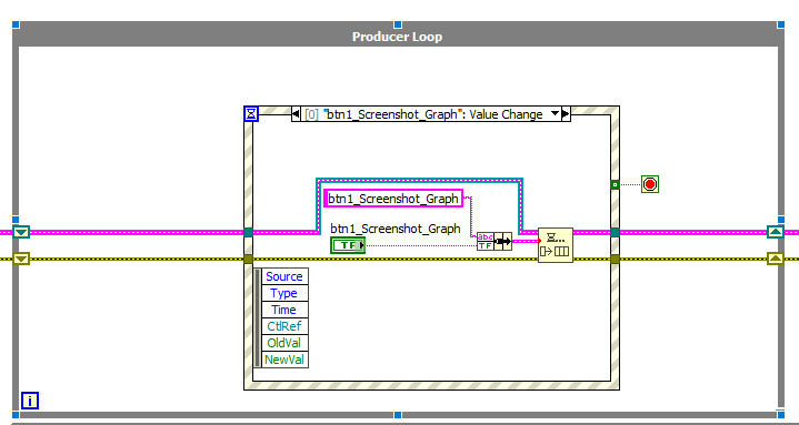

Guten Morgen,
so ich habe es jetzt weitestgehend hinbekommen, dass die einzelnen Funktionen für einen Screenshot sowie zur Speicherung der Daten aufgerufen werden.
Das Problem ist jetzt, dass sie ständig aufgerufen werden und nicht, wenn ich nur den entsprechenden Button gedrückt habe.
Wahrscheinlich ist es ein Blöder Fehler oder ich habe eine Funktion nicht richtig verstanden, aber vielleicht hat jemand eine Idee, wie ich das Verhalten umgehen kann?
(11.07.2019 08:14 )maxil schrieb:  Guten Morgen,
13.0 .vi  Motorsteuerung_V16_Test.vi (Größe: 86,86 KB / Downloads: 267)
11.07.2019, 08:29 (Dieser Beitrag wurde zuletzt bearbeitet: 11.07.2019 08:30 von jg.)
Beitrag #40
RE: Bool Werte über Queues
Dann verwende eine Event-Struktur in deiner Producer-Loop (vgl. Beitrag 35):
