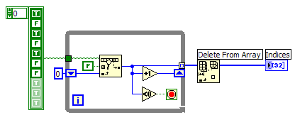

ich würde gerne ein Boolean Array mit Hilfe der 1D Suchfunktion nach "false" untersuchen und dann die jeweiligen Indexstellen ausgeben. Nun ist mir aber aufgefallen, dass ich mit dieser Suchfunktion irgendwie nur einen Indexwert ausgeben kann.
Die Indexstellen würde ich gerne so ausgeben:
"Die Indexstellen a,b,c,d sind false"

22.10.2012, 23:39
RE: Boolean Array mit 1D Suchfunktion durchsuchen
23.10.2012, 08:04
Beiträge: 17.536
Hallo Wendigo,
Zitat:"Die Indexstellen a,b,c,d sind false"
So etwa:
Um das zusätzliche Komma darfst du dich selbst kümmern. Wink
