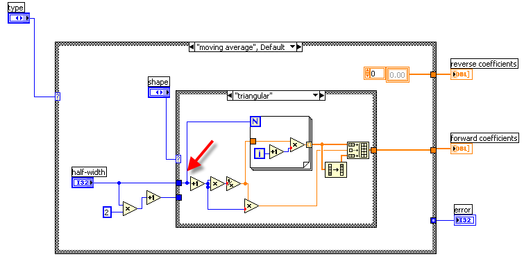

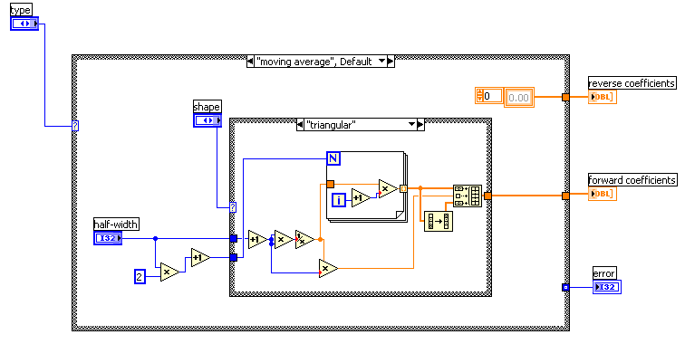

Offensichtlich benutzt das VI niemand, zumindest nicht im Modus triangular, denn der Fehler ist schon so alt wie es dieses VI gibt, also mindestens seit V 7.1.
Beispiel Halbwertsbereite = 1.
Die richtigen Vorwärtskoeffizienten sind:
Rechteck: 1/3; 1/3; 1/3 Dreieck: 1/4; 1/2; 1/4
Die Ergenbisse mit dem VI sind so grundfalsch, daß man das VI überhaupt nicht verwenden kann ohne es vorher zu berichtigen.
Falsch ist:
Richtig ist:

Ich glaube ich habs schon irgendwo gesagt: Irgendwann findet jeder so einen Bug - wahrscheinlich nachdem er stundenlang an der eigenen, aber richtigen Software gezweifelt hat.

Zur Info: Wird in der nächsten Version richtig sein.
